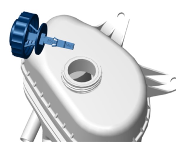

В результате переполнения системы может произойти перелив пентозина CHF 202 на шланги ОЖ и другие компоненты. Перед проверкой уровня жидкости запустить двигатель прим. на 20 секунд. Проверить уровень жидкости.
Информация
После замены отдельных или нескольких компонентов, таких как тандемный насос, блоки клапанов (передней оси/задней оси), стабилизаторов (передней оси/задней оси) необходимо обязательно также менять расширительный бачок!
Если после замены компонентов в системе все еще возникают неисправности (неисправен другой компонент), то менять расширительный бачок еще раз не следует!
В расширительный бачок допускается заливать только пентозин CHF 202. Номер запчасти для пентозина указан в каталоге запасных частей Porsche.
Расширительный бачок не должен опустошаться! Возможно повреждение тандемного насоса и загрязнение системы.
На крышке расширительного бачка находится измерительный стержень с -отметка MIN-MAX-. Отметки действительны для уровня жидкости при холодном двигателе (прим. 20°C)!
Место установки расширительного бачка PDCC
1 Расширительный бачок для PDCC
2 Расширительный бачок для гидроусилителя рулевого управления
1 Открыть расширительный бачок для PDCC -1-.
2 Заливать пентозин в расширительный бачок до тех пор, пока уровень жидкости перестанет уменьшаться.
3 Запустить двигатель и дать ему поработать 1 секунду, после чего долить пентозин. В этом случае уровень жидкости в расширительном бачке быстро понизится. Это зависит от отсутствующего количества масла. Поэтому необходимо постоянно доливать пентозин. Многократно повторить данную операцию. Если после кратковременного прокручивания коленвала двигателя уровень жидкости в бачке перестал уменьшаться, необходимо снова запустить двигатель и дать ему поработать на ХХ.
4 Следить за уровнем жидкости при частоте вращения ХХ. При падении уровня доливать жидкость пока ее количество в бачке перестанет уменьшаться. Если уровень масла падает до дна бачка, возникает слишком большое количество воздушных пузырьков и можно наблюдать вспенивание жидкости. Это значит, что в гидравлической системе находится воздух. Образование небольшого количества воздушных пузырьков в расширительном бачке непосредственно после повторной заливки является нормальным явлением.
5 Заглушить двигатель и откорректировать уровень жидкости. Он должен быть между -отметка MIN-MAX-.
