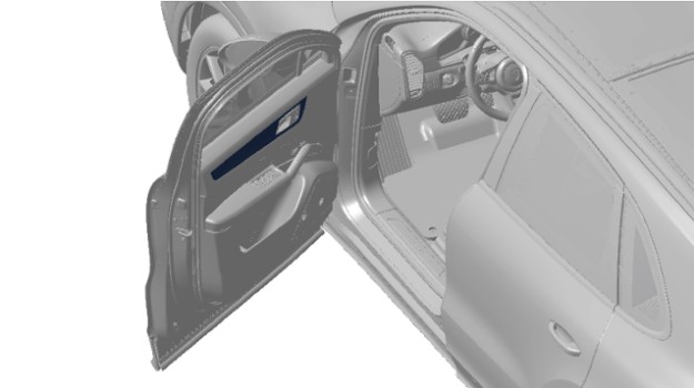

Место установки
Название: Место установки.jpg

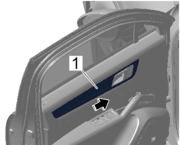

Демонтаж накладки обшивки передней двери
1 Отсоединить накладку обшивки передней двери -1-, начиная сзади, движением вперед с помощью пластикового клина.
Название: Накладка обшивки передней двери.jpg
30.08.2020, 19:22   #3
2 Сдвинуть накладку обшивки передней двери -1- вперед -стрелка- и снять.

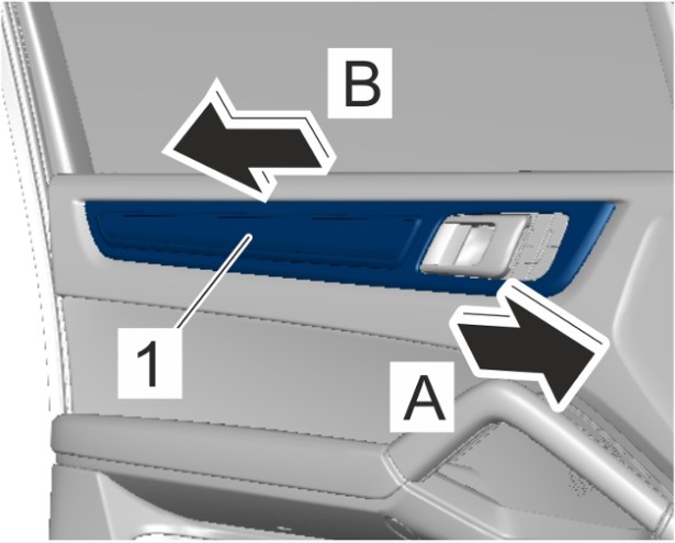

Монтаж накладки обшивки передней двери
1 Выполнить монтаж накладки обшивки передней двери.
Информация
При монтаже накладку обшивки двери -1- необходимо сначала вставить в среднюю центрирующую оправку, а затем зафиксировать спереди -стрелка A- и сзади -стрелка B-.
Название: Накладка обшивки двери.jpg
