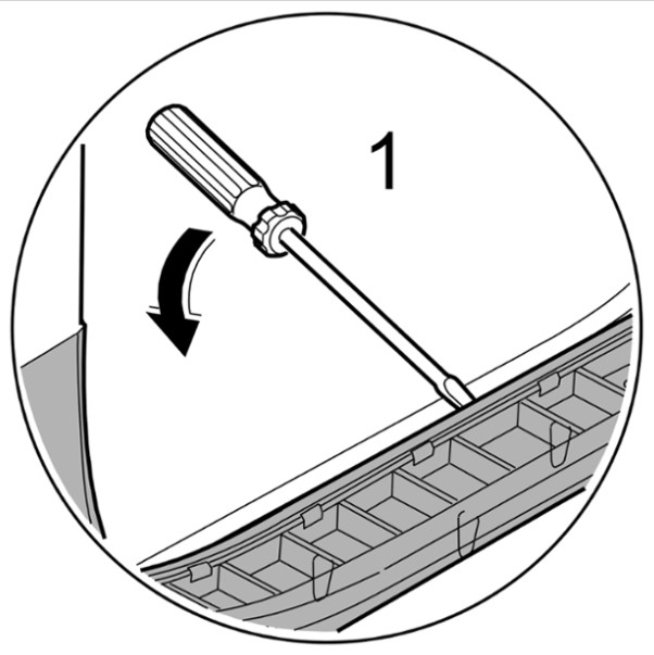

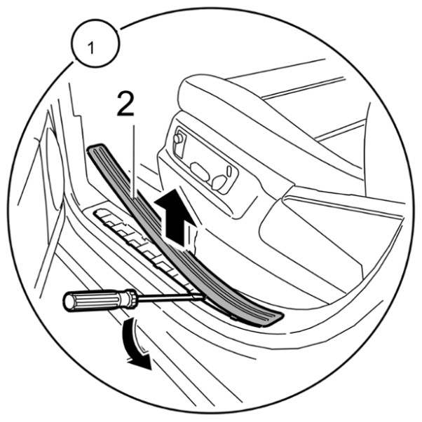

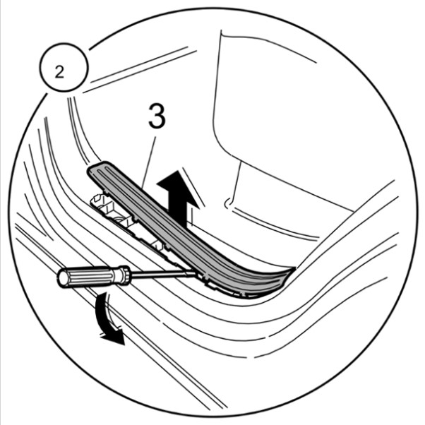

2 Передний щиток -2-расклипсовать спереди назад
3 Задний щиток -3-расклипсовать спереди назад

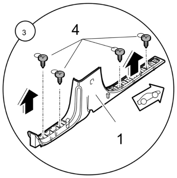

4 Выкрутить крепежные винты -4- .

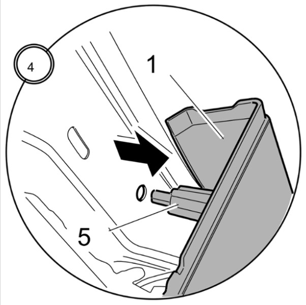

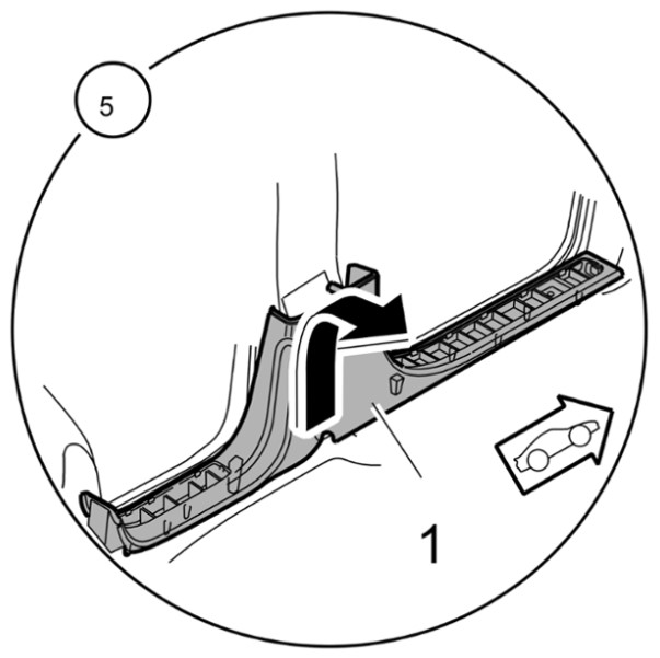

5 Расклипсовать накладку порога в зоне стойки B.
Отсоединить стопорный штифт -5- внутренней накладки порога -1- от внутреннего элемента стойки B.

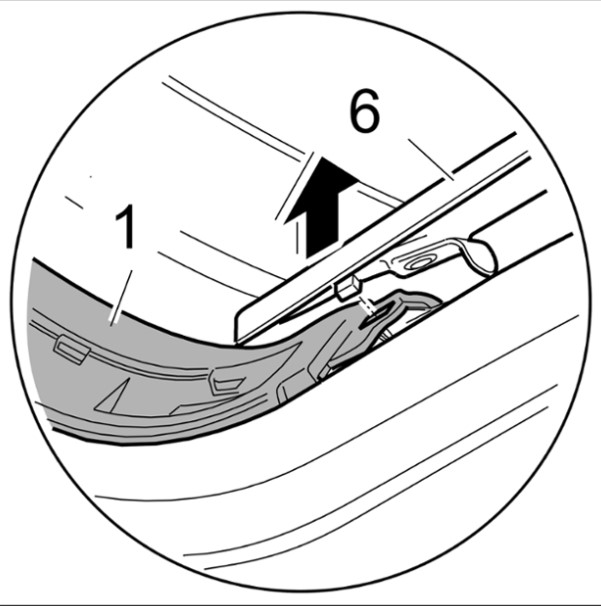

6 Расклипсовать накладку порога в зоне стойки С.
Заднюю боковую облицовку -6- в зоне перекрытия расклипсовать и поднять. Накладку порога -1- расклипсовать.
