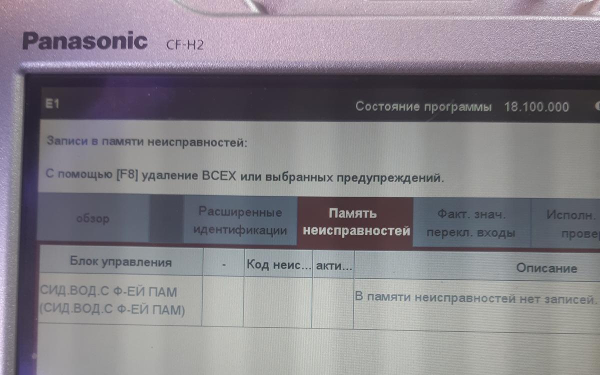

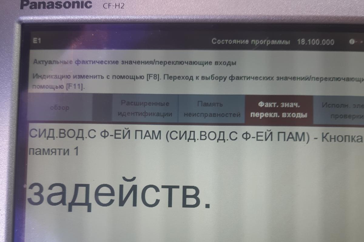

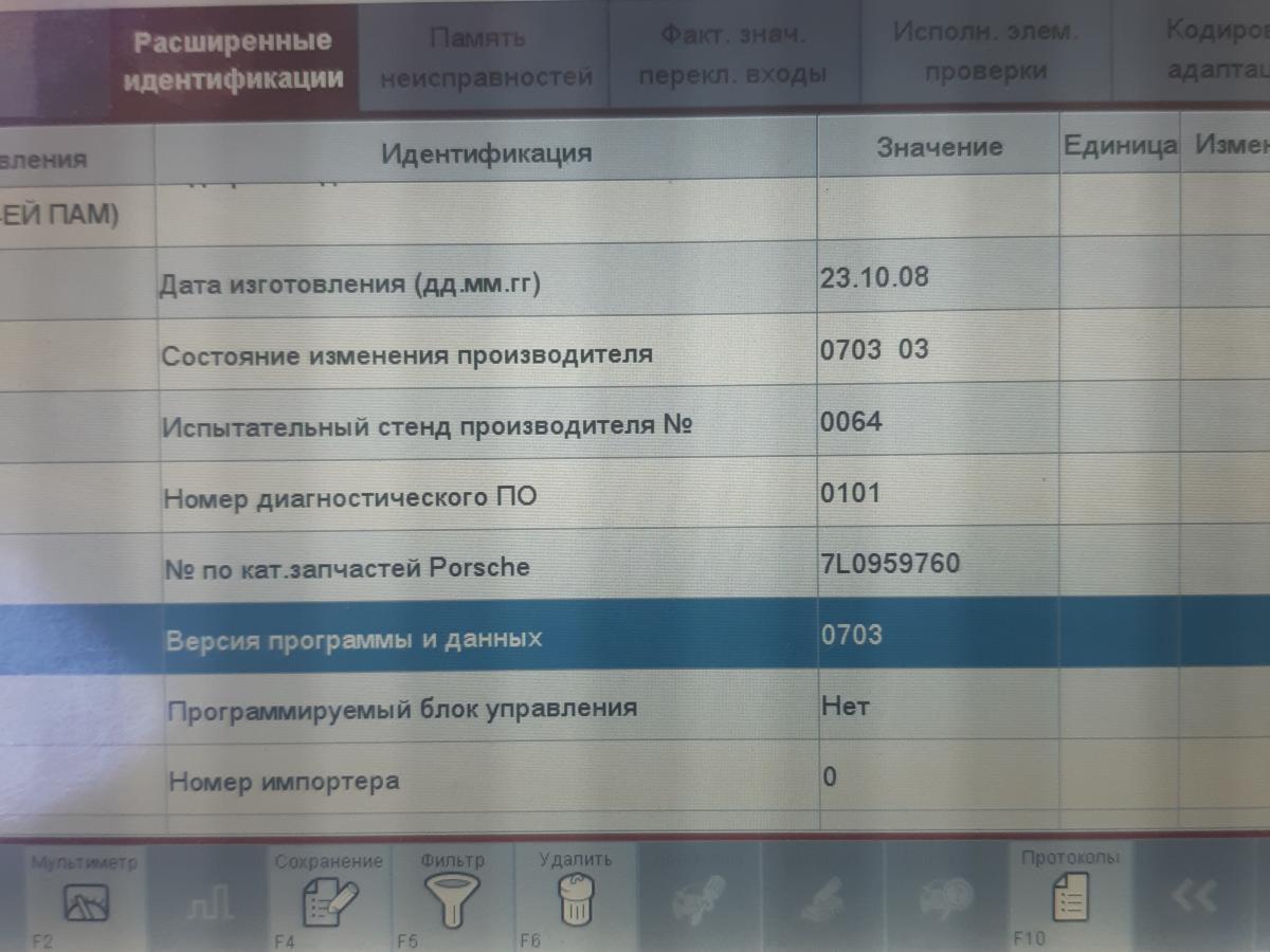

10.05.2020, 14:54   #3
Cfmotoz8
Нужно опросить блок управления сиденья водителя на наличие неисправностей
Только фото размещайте ровно/прямо
Опросил.
Затем проверил работу кнопок. Порылся в меню пивиса, там нашел функции настроек и памяти, затем нашел ваш пост и провел инициализацию.
https://forum.cayservice.ru/showthread.php?t=6927
Все заработало. Владимир спасибо вам. !

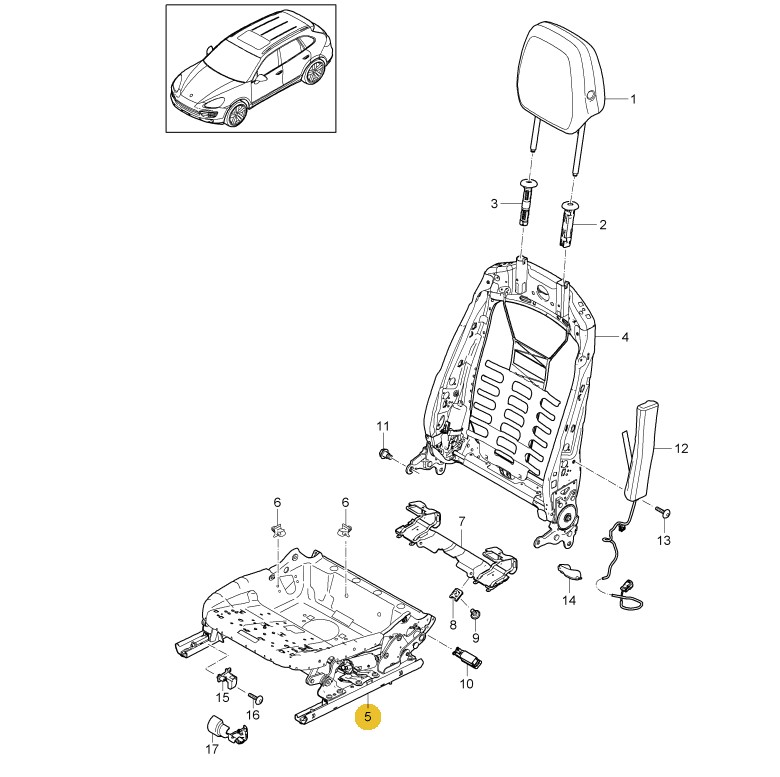

25.09.2020, 20:36   #9
Можно попробовать перекрестную замену провести, в случае если моторчики одинаковые. Рама в сборе поставляется с эл. компонентами

06.10.2020, 08:49   #10
kirilelist
Т.е. если придется поменять моторчик на новый, то нужно заказывать всю раму сиденья?
И подскажите, пожалуйста, все-таки: доступ к моторчику через заднюю пластиковую накладку и сиденье можно не снимать?
затем, кнопка, моторчик, найти, память, сидение
