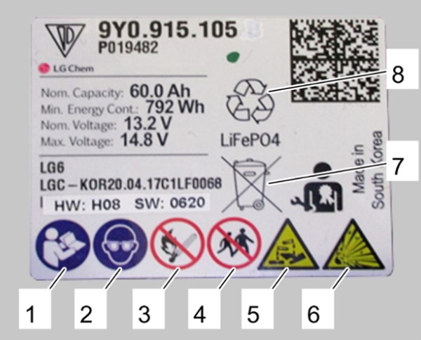

Символы на АКБ
-1- Следовать указаниям по АКБ, приведенным в руководстве по технике и руководство по эксплуатации
-2- Носить защитные очки
-3- Не допускается искрение, курение, использование огня и открытых источников света:
Не допускать искрения при работе с проводами и электрическими приборами.
На АКБ с центральным газоотводом в зоне выходного отверстия шланга возникает повышенная концентрация гремучего газа. Шланг газоотвода не должен быть деформирован или закупорен.
-4- Не подпускать детей к электролиту и АКБ
-5- Опасность ожога:
Электролит обладает сильным разъедающим действием, поэтому необходимо работать в защитных перчатках.
Не опрокидывать АКБ, из вентиляционных отверстий может вытечь электролит!
-6- Опасность взрыва:
При зарядке АКБ образуется взрывоопасная гремучая смесь.
-7- Ни в коем случае не утилизировать старые АКБ вместе с бытовыми отходами!
-8- Утилизация:
Старые АКБ могут быть отправлены на переработку. Их следует сдавать в специальный пункт приема АКБ.

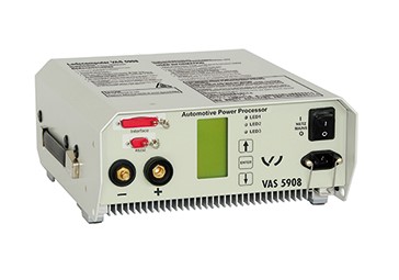

Используйте только зарядное устройство Deutronic Charger VAS 5908.
Для предотвращения повреждений АКБ и бортовой сети необходимо использовать зарядное устройство, предназначенное для зарядки литий-ионных АКБ VAS 5908 - зарядное устройство АКБ 90 A. Также необходимо следить за правильной настройкой зарядного устройства. Для этого скорректируйте значения зарядки, как показано ниже.

Задайте следующие значения зарядки:
Зарядное напряжение Cayenne: 14,4 В
Зарядное напряжение Taycan / 992: 14,4 В
Максимальный зарядный ток: 80 A
Напряжение подзарядки: 13,5 В пост. тока
Напряжение включения: 5,0 В пост. тока
Ток подзарядки: 5,0 A
Зарядный ток последействия: 5,0 A
