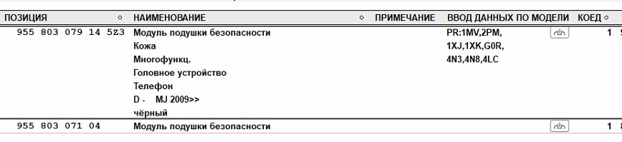

Подушки нашел!
У меня торпедо и руль черные. Но тут есть еще один вариант с кучей не понятных символов
Это модуль на руль
Модуль подушки безопасности;;PR:1MV,2PM, Кожа;;1XJ,1XK,G0R, Многофункц.;;4N3,4N8,4LC Магнитола;; Телефон;; D - MJ 2009>>;;
И есть модуль просто Модуль подушки безопасности черный
Подушка переднего пассажира
Модуль подушки безопасности;; (сторона переднего пассажира);; F 9P-8LA18 170>>;; F 9P-8LA48 434>>;; F 9P-8LA70 079>>;; F 9P-8LA93 489>>;; D >> - MJ 2009;;
и
Модуль подушки безопасности;; (сторона переднего пассажира);; D - MJ 2010>>;;
Как определится что именно мое?

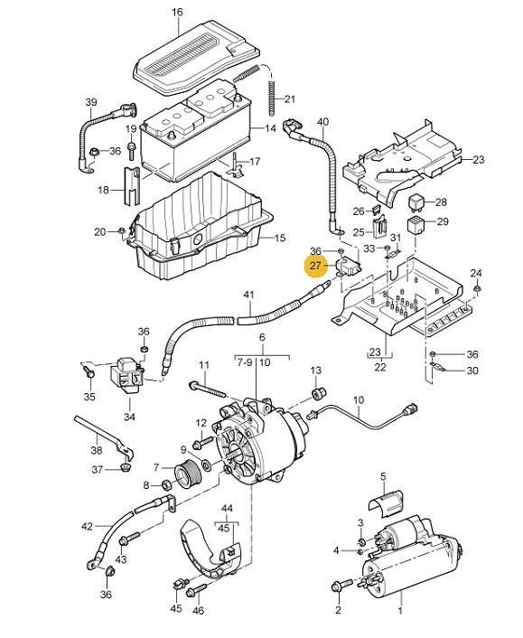

Заменить устройство отключения АКБ (главный выключатель АКБ)
Именно заменить? он выходит из строя при аварии?
VIN отправил в личку
06.12.2019, 11:29   #5
Сообщение от meloman Посмотреть сообщение
Именно заменить?
Верно, именно заменить. Он одноразовый. Свое дело сделал.
Это его работа, при аварии размыкать цепь АКБ.

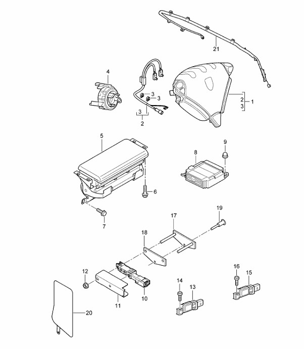

ID:	26005   Нажмите на изображение для увеличения
