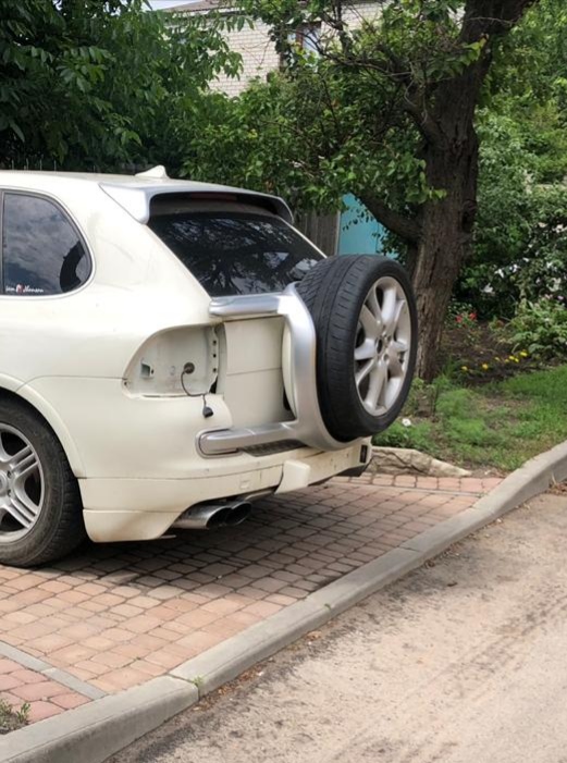

Подскажите у кого стоит или кто доустанавливал калитку запаски, как устанавливается, какие детали и моменты не упустить при установки? Какой блок электронный должен быть и как прописывается в блоке клмфорта?
Может кто продает, я бы обменялся со своей доплатой

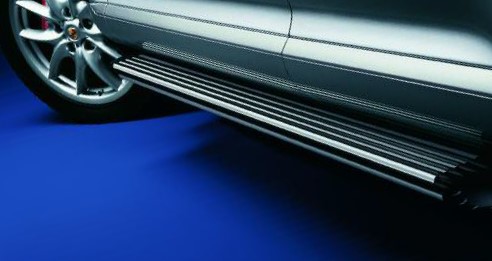

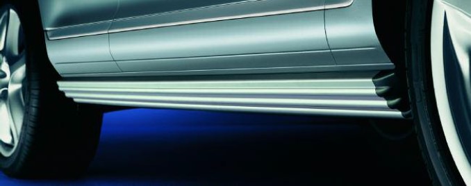

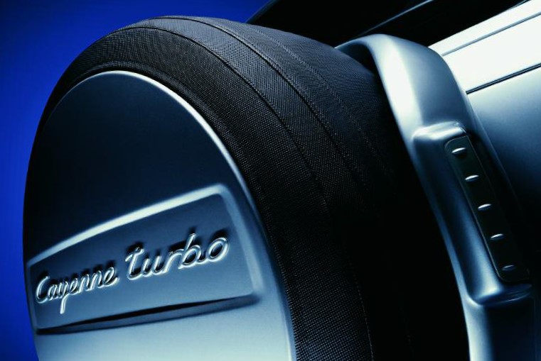

Тогда нужно ставить весь пакет off-road по философии завода изготовителя вместе с защитой порогов...

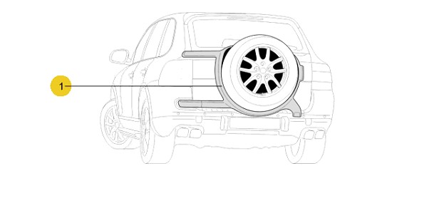

Крепление запасного колеса монтажный комплект во вложении все что необходимо и как ставить...
