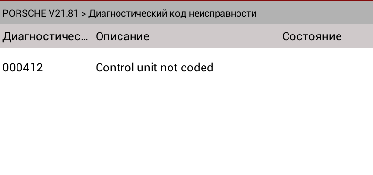

Сгорел блок комфорта водительской двери. После установки нового не работает память водительского сидения, регулировка, складывание, подогрев зеркал, подсветка водительской двери. Мультимарочное оборудование показывает ошибку: "Control unit not coded". Подскажите, пжл, код кодировки блока

06.05.2019, 23:29   #5
Сообщение от Александр Зубов Посмотреть сообщение
Добрый вечер!
Блок управления двери с моторчиком стеклоподъемника или блок управления задней части кузова?
Пишите код ошибки и блок управления в котором эта ошибка.
И не забывайте писать что за машина

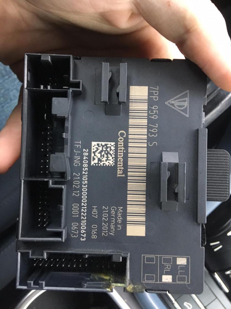

07.05.2019, 10:31   #6
Александр Зубов
Фото прилагаю

07.05.2019, 10:33   #7
Александр Зубов
Porsche Cayenne diesel 3.0 2012 г.в.
07.05.2019, 12:34   #8
Фото прилагаю
Ясно. Это блок управления двери водителя.
Замена блока управления двери
Уведомление
Падение напряжения
Разрушение блока управления
Повреждения блока управления
Записи о неисправности в блоке управления
Сбой кодировки в блоке управления
Неисправности блока управления, в том числе уже в процессе программирования
Перед отсоединением блока управления выключить зажигание и извлечь ключ из замка зажигания.
Во время процесса программирования должно быть обеспечено электропитание.
Подсоединить к АКБ автомобиля зарядное устройство с минимальным значением 90 A.
Информация
Указания в тестере PIWIS 3 имеют приоритет, с выходом новых версий описание может отличаться.
Приведенный здесь процесс представлен в общих чертах. В тестере PIWIS 3 могут встречаться другие тексты или дополнения к старым.
1 Выключить зажигание, заменить блок управления.
2 Подключить тестер PIWIS к автомобилю и запустить его. Включить зажигание.
3 Выбрать тип автомобиля и запустить диагностическое приложение.
4 В разделе Обзор выбрать требуемый блок управления, например, двери водителя.
5 Выбрать Расширенная идентификация.
6 Ввести идентификационный номер автомобиля, нажать клавишу Enter.
7 Выбрать Техобслуживание / ремонт.
8 Выбрать Замена блока управления и нажать клавишу F12.
9 Выбрать Запись данных, нажать клавишу F12 и запустить с помощью клавиши F8, начнется запись данных.
10 В тестере появится сообщение Данные были записаны, F12.
11 Выбрать Кодировки / адаптации.
12 Выбрать Автоматическое кодирование, затем нажать клавишу F12.
13 После появления сообщения Кодировка успешно завершена нажать клавишу F12.
14 Считать память неисправностей, при необходимости очистить ее.
15 Проверить работоспособность блока управления двери.
