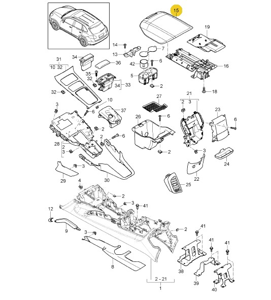

Добрый день, помогите узнать номер ручки замка подлокотника между передними сиденьями, и мануал подробный по замене. спасибо огромное .Владимир Маркин,

17.04.2019, 20:35   #2
Сообщение от Agofix Посмотреть сообщение
Добрый вечер!
Хромированная ручка центрального подлокотника?
Хром облез или стал расслаиваться?
17.04.2019, 20:40   #3
Agofix
Добрый вечер!
Защёлка сломалась , и он не фиксируется, издаёт скрипы .
17.04.2019, 20:59   #4
Agofix
Добрый вечер!
Защёлка с язычком в пункте 15 .

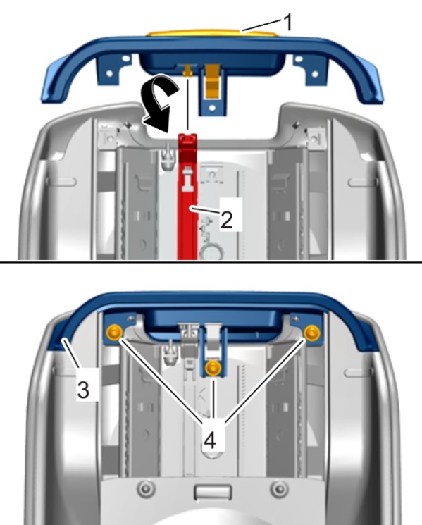

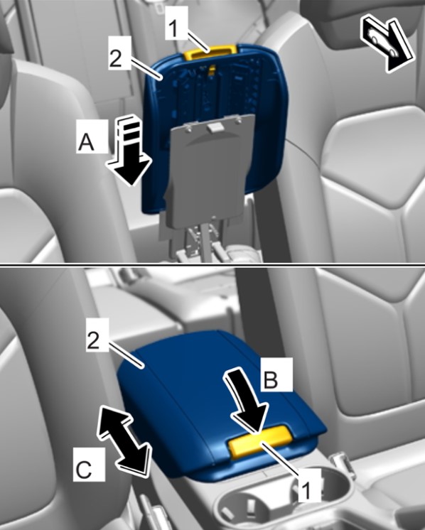

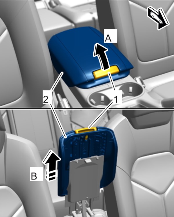

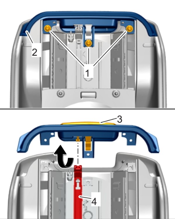

17.04.2019, 23:00   #5
Замена размыкающего контакта центрального подлокотника
Порядок действий:
1 Демонтировать систему открывания центрального подлокотника.
1.1 Потянуть кнопку разблокировки -1- наверх до второй упорной точки и открыть центральный подлокотник -2--стрелка A-.
1.2 Нажать кнопку разблокировки -1- до первой упорной точки, переместить центральный подлокотник -2- вверх и зафиксировать в конечном положении -стрелка B-.
1.3 Выкрутить крепежные винты -1- на системе открывания центрального подлокотника -2-.
1.4 Отцепить кнопку разблокировки -3- от тяги -4--стрелка- и заблокировать центральный подлокотник от перемещения или закрытия.
2 Установить новую систему открывания центрального подлокотника.
Информация
Использовать новые крепежные винты и крепежные гайки.
2.1 Присоединить кнопку разблокировки -1- к тяге -2--стрелка- и выровнять систему открывания центрального подлокотника -3-.
2.2 Прикрутить систему открывания центрального подлокотника -3- крепежными винтами -4-.
2.3 Нажать кнопку разблокировки -1- до первой упорной точки и переместить центральный подлокотник -2- вниз -стрелка A-.
2.4 Закрыть центральный подлокотник -2- и зафиксировать его в конечном положении -стрелка B-.
2.5 Проверить функционирование центрального подлокотника -2- нажатием на кнопку разблокировки -1--стрелка C-:
- Открытие
- Перемещение
- Закрытие
№ запчасти:
Информация
Использование системы открывания центрального подлокотника зависит от цвета салона автомобиля, поскольку накладка системы открывания должна по цвету сочетаться с внутренним оснащением.
5Q0 Черный цвет (Black) 000043209265Q0
6W0 Бежевый цвет (Luxor Beige) 000043209266W0
3T0 Цвет Espresso 000043209263T0
DE1 Цвет Umber 00004320926DE1
4U0 Цвет Platinum Grey 000043209264U0
Ремонтный комплект системы открывания центрального подлокотника, в состав которого входят:
Система открывания (1 шт.)
Крепежная гайка (3 шт.)
Крепежный винт (3 шт.)

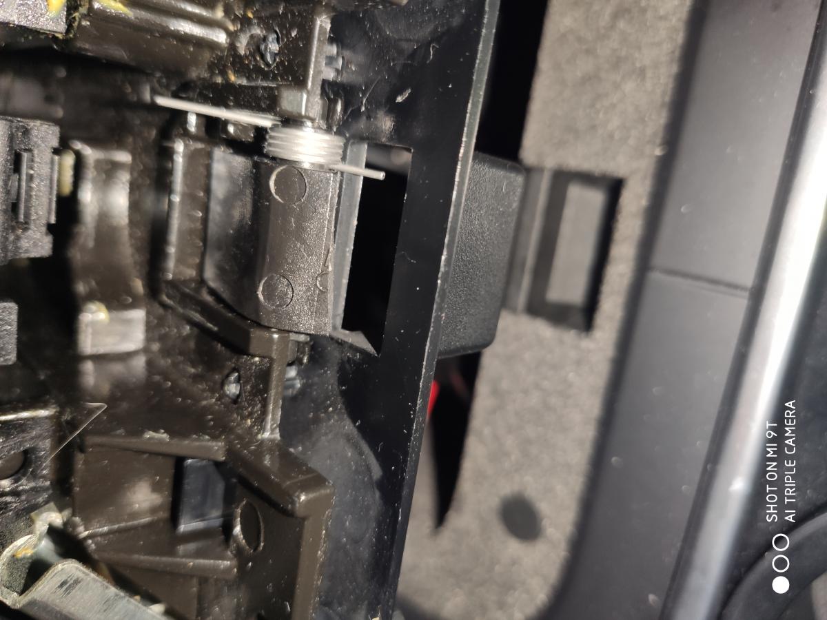

30.08.2021, 21:06   #7
TPABKUH
Добрый день, вся эта система открывания давит на черный язычек-курок, который удерживает подлокотник в закрытом положении.
У меня сломался именно этот черный курок.
Не подскажите что нужно заказать для замены?
30.08.2021, 22:10   #8
Сообщение от TPABKUH Посмотреть сообщение
Добрый вечер
Приложите фото того что сломалось
30.08.2021, 22:48   #9
TPABKUH
Во этот сломанный элемент
31.08.2021, 11:25   #10
95855320602 петля подлокотника
Название: Петля подлокотника.jpg
