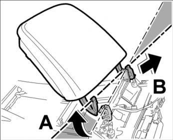

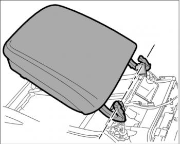

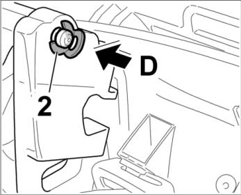

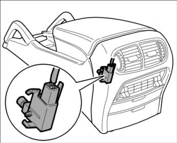

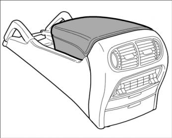

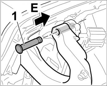

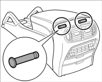

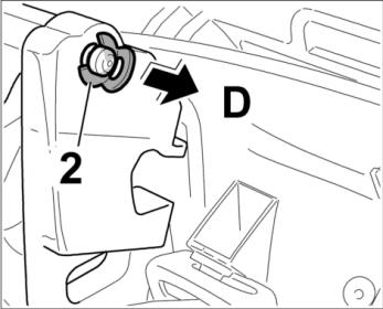

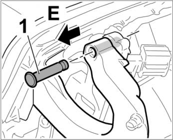

Хочу поменять крышку подлокотника центральной консоли... Не могу разобраться как она снимается... Помогите советом.

30.10.2012, 22:04   #4
ID:	6770   Нажмите на изображение для увеличения
ID:	6771   Нажмите на изображение для увеличения
ID:	6772   Нажмите на изображение для увеличения
ID:	6773   Нажмите на изображение для увеличения
ID:	6775   Нажмите на изображение для увеличения
ID:	6776   Нажмите на изображение для увеличения
ID:	6777   Нажмите на изображение для увеличения
ID:	6778   Нажмите на изображение для увеличения
ID:	6780   Нажмите на изображение для увеличения
ID:	6781   Нажмите на изображение для увеличения
ID:	6782   Нажмите на изображение для увеличения
ID:	6783   Нажмите на изображение для увеличения
30.10.2012, 23:24   #5
schipa
Владимир, спасибо! Как всегда оперативно и доступно для понимания!
