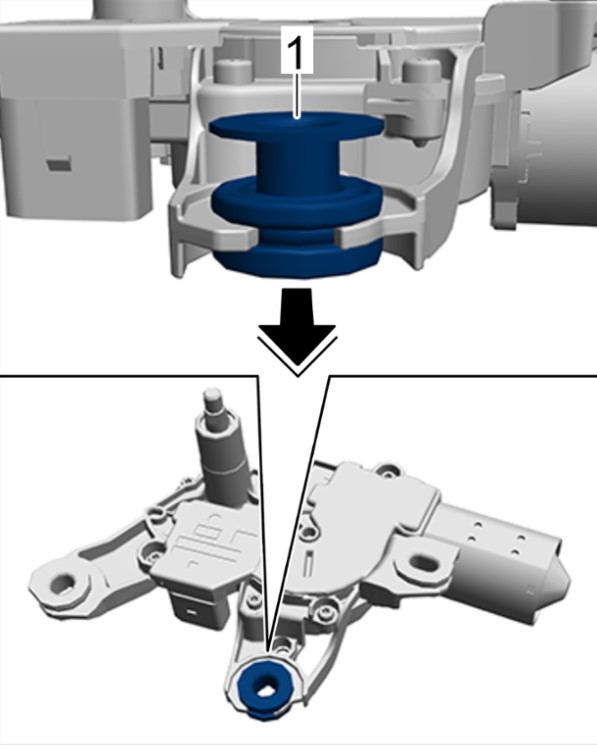

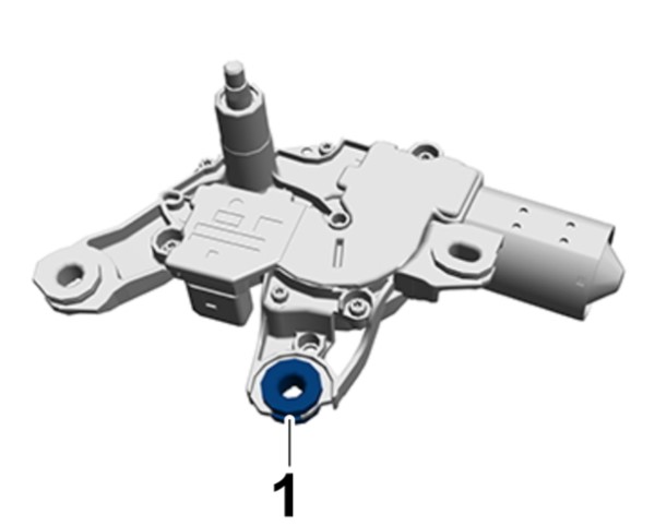

1 Снять двигатель заднего стеклоочистителя
1 Повернуть распорную втулку -поз. 1-.
1.1 Снять распорную втулку -поз. 1-.

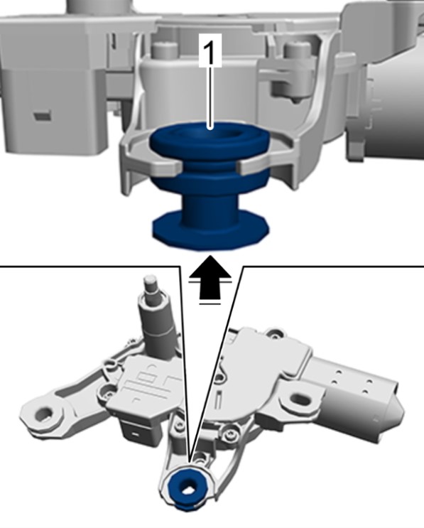

1.2 Снова установить распорную втулку -поз. 1- со смещением на 180°.

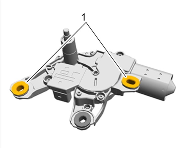

2 Установить двигатель заднего стеклоочистителя с подкладными шайбами -поз. 1-
