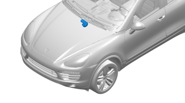

Предварительные работы
1 Снять накладку обтекателя.
Демонтаж двигателя стеклоочистителя
Информация
При открытой крышке моторного отсека стеклоочистители деактивированы, они активируются только после закрывания крышки моторного отсека и выключения и последующего включения стеклоочистителей.
Блок управления стеклоочистителей находится в двигателе стеклоочистителей.

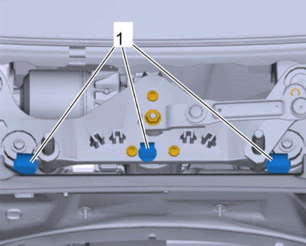

1 Отсоединить жгут проводов двигателя от трех зажимов-1-.

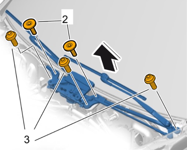

2 Вывернуть крепежные винты -2 и 3-.
3 Повернуть весь тяговый механизм стеклоочистителя спереди вверх, затем влево и затем извлечь его вверх.

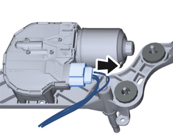

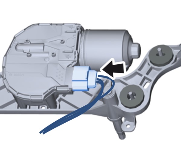

4 Разблокировать и отсоединить электрический разъем.

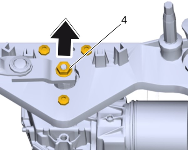

5 Отвернуть крепежную гайку двигателя стеклоочистителя -4-.

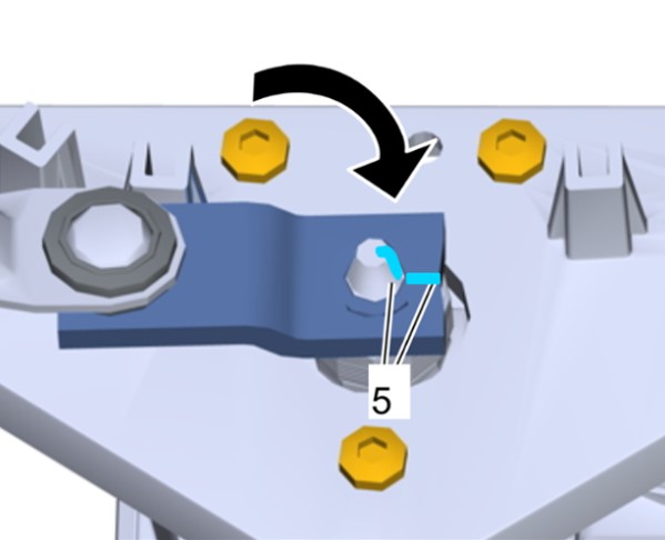

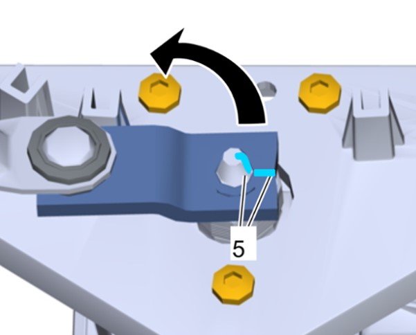

6 Пометить положение привода тягового механизма стеклоочистителя -5-.
7 Отсоединить привод -стрелка-.

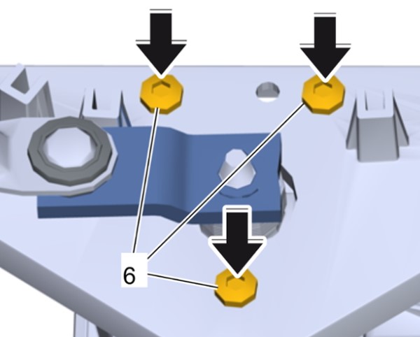

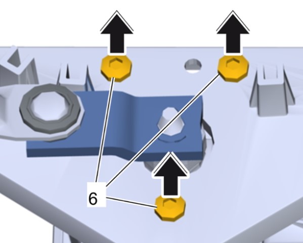

8 Вывернуть три крепежных винта -6- и снять двигатель стеклоочистителя.
9 Извлечь двигатель стеклоочистителя вниз.

3 Расположить тягу стеклоочистителя отметкой -5- на вале стеклоочистителя -стрелка-.
4 Затянуть крепежные винты -6-. Момент затяжки 9 Nm

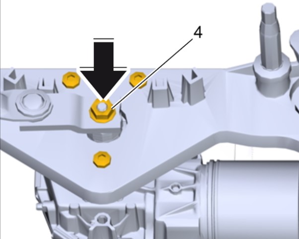

5 Затянуть гайки крепления тяги стеклоочистителя -4-. Момент затяжки 18 Nm
6 Вставить электрический разъем до его ощутимой фиксации.

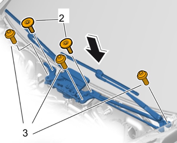

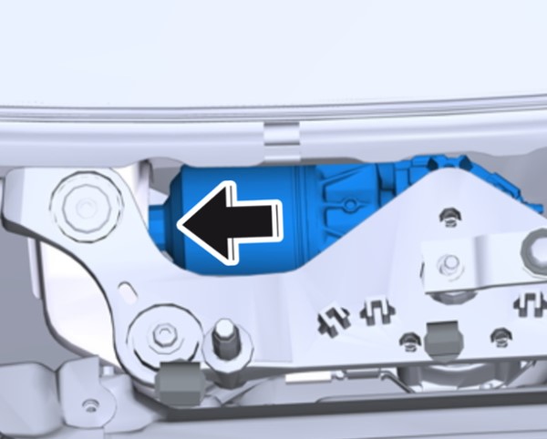

7 Расположить стеклоочиститель -стрелка-. Вставить двигатель стеклоочистителя системой рычагов вниз, сдвинуть тягу стеклоочистителя вправо, слегка провернуть и положить вниз.
8 Обратить внимание на правильную посадку двигателя стеклоочистителя.

9 Установить и затянуть крепежные винты -3- стеклоочистителя. Момент затяжки 9 Nm
10 Установить и затянуть крепежные винты -2- стеклоочистителя. Момент затяжки 9 Nm
11 Защелкнуть жгуты проводов двигателя.
