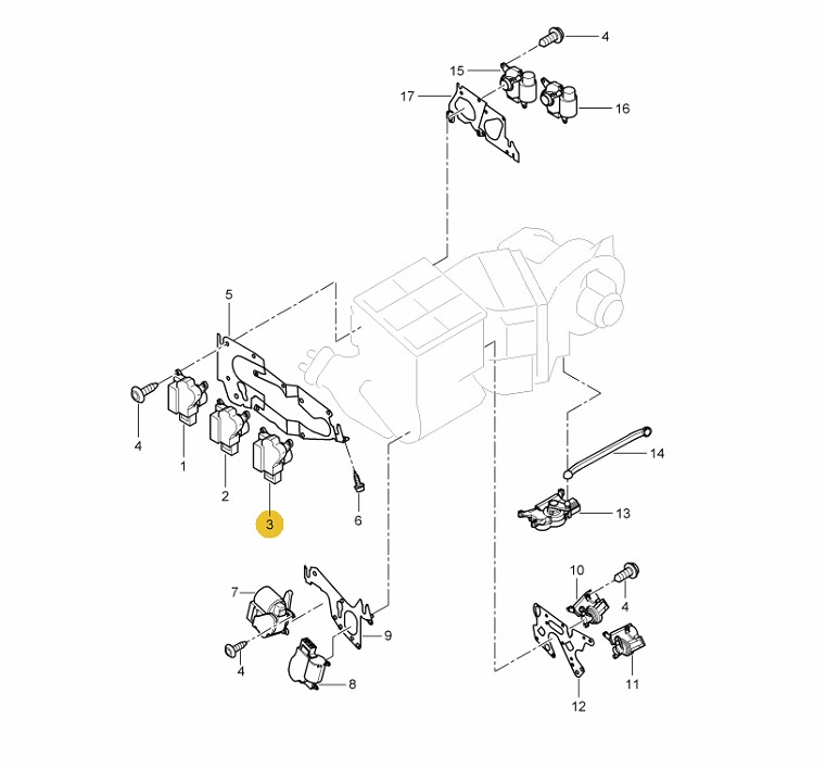

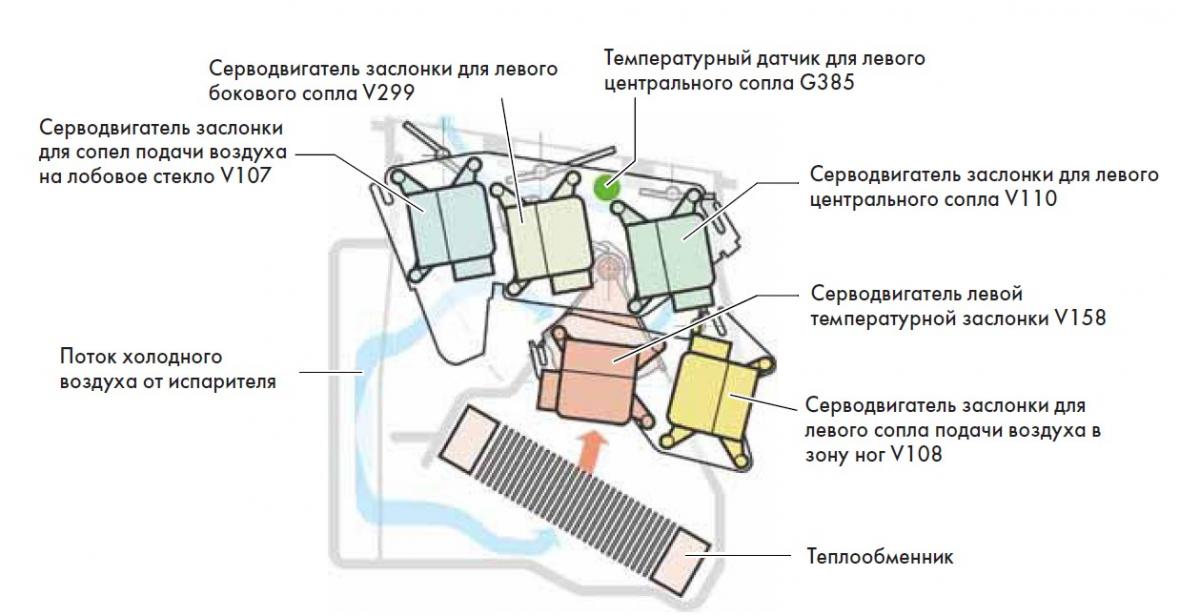

27.02.2020, 14:21   #4
95562490201 сервопривод левого среднего воздуховода
Название: Кондиционер (вид слева).jpg
ID:	28228   Нажмите на изображение для увеличения
Название: Сервопривод средний левый.jpg
27.02.2020, 20:51   #5
meloman
Спасибо!
То есть нет смысла делать диагностику ?
Подскажите пожалуйста как поменять ? Что разбирать ?
27.02.2020, 20:59   #6
Сообщение от meloman Посмотреть сообщение
Диагностику делать нужно всегда, чтобы точно понимать что случилось.
Снять накладки торпедо и снизу, дальше будет ясно. Будут трудности, пишите и делайте фото где остановились

Я так понял они все там одинаковые моторчики?
28.02.2020, 11:56   #8
Нет, не все. Сервопривод заслонки рециркуляции своя. Остальные сервоприводы одинаковые, отличаются тягой крепления к самой заслонке
