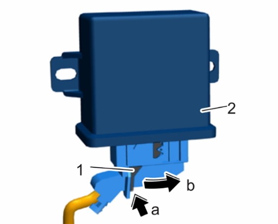

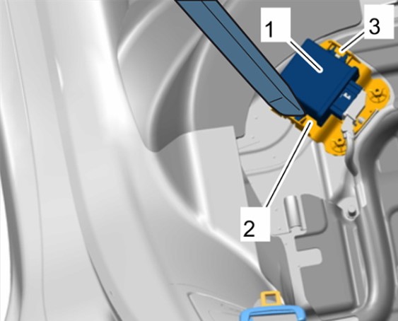

03.07.2019, 23:07   #85
Сообщение от toha1975 Посмотреть сообщение
7PP.941.329 T
Я про блок который отвечает за фары. Тот, который установлен под задними сиденьями...
Название: Демонтаж блока управления фарами (по центру).jpg
ID:	22282   Нажмите на изображение для увеличения
Название: Отсоединение электрического штекерного соединения.jpg

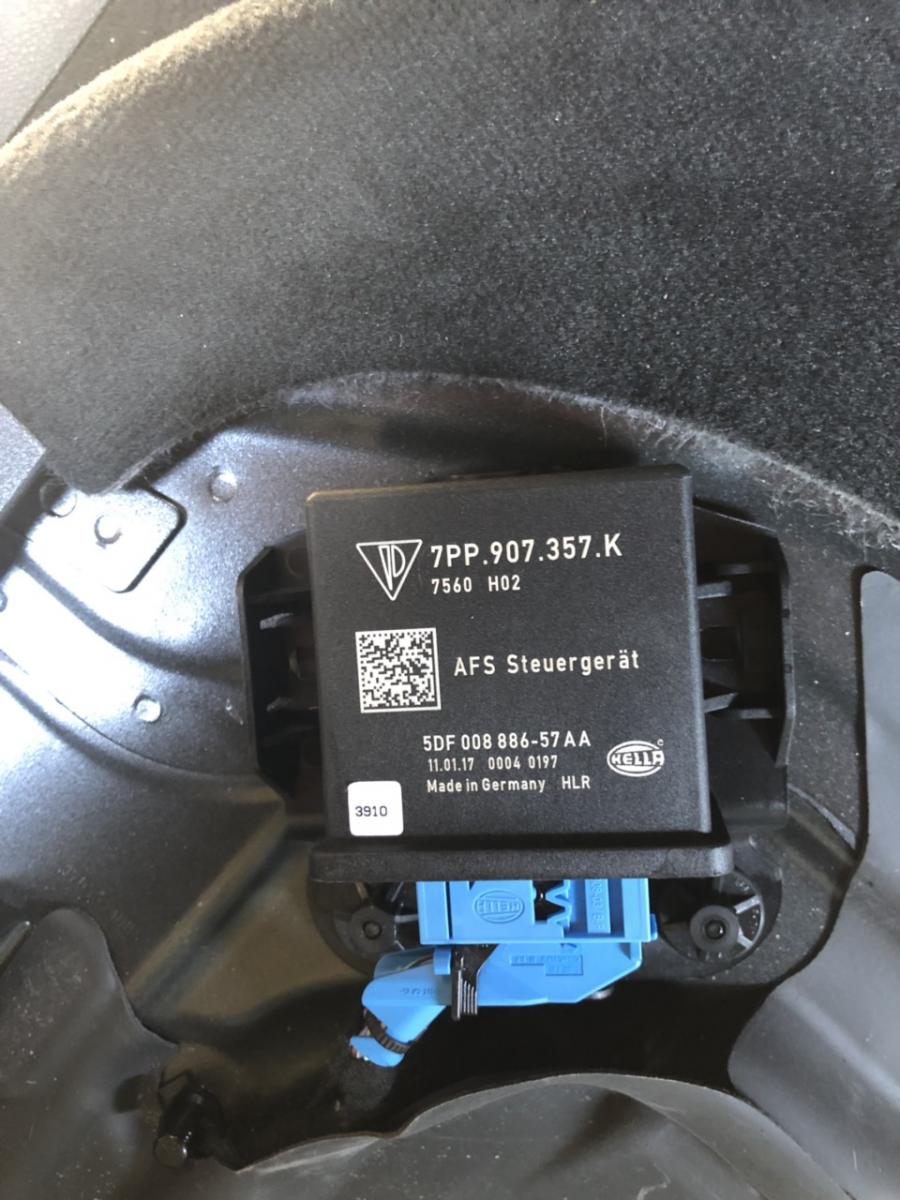

04.07.2019, 12:01   #86
toha1975
Вот такой стоит:
04.07.2019, 13:12   #87
toha1975
В нем кодировки меняются,фарные блоки он видит но при вводе в эксплуатацию ошибка, ближний светит и светодиоды вокруг линзы, остальное не хо((

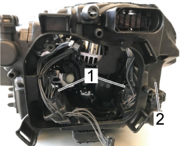

04.07.2019, 14:34   #88
Проверить, полностью ли зафиксированы штекерные соединения -1- в головной фаре -2-.
Название: Электрические штекерные соединения.jpg
04.07.2019, 15:09   #89
toha1975
все разъемы в порядке, а существуют ли схемы внутренностей фары?
04.07.2019, 15:14   #90
По моему и так все прекрасно видно. Для чего нужна схема?
