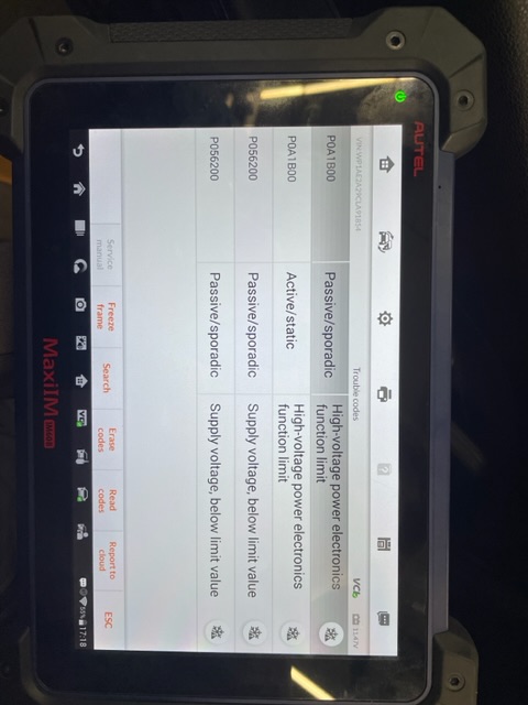

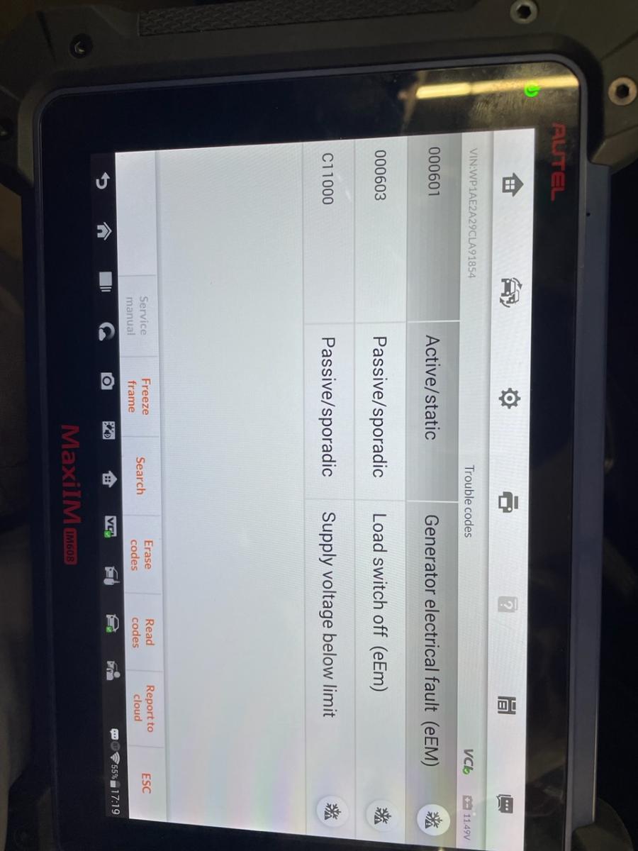

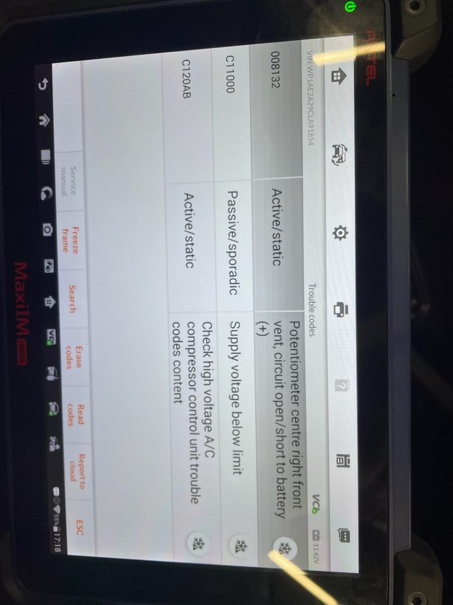

День добрый,вылез CHECK"Hybrid"Предупреждение гибр.сист ".все началось буквально через 4-5 дней после смены водяной помпы и прокладок крышек клапанов, да еще поменяли прокладку на масляном радиаторе.До етого не было никаких проблем с Гибридной системой.АКБ проверяли в хорошем состояний.При движении удары как будто сзади ударили,выходит чек не всегда но часто.Иногда даже когда заводишь машину.Читал тут может высоковольтный кабель.Есть фотки кодов неисправностей .Проверял у многих мастеров причину понять никто не смог.vin:WP1AE2A29CLA91854
Старайтесь загружать фото ровно, это не сложно. На ваших фото не видно какому блоку правления принадлежат зафиксированные коды неисправностей
Если не получается, нужно написать последовательно и по системам, блок управления и какие в нем зафиксированы постоянные неисправности

000601-ActIve/ static-Generator electrical fault (eEM).
000603-PasSive/sporadic-Load switch off (eEm).
C11000-Passive/sporadic-Supply voltage below limit. B200DFO-Active/ static-Function limit due to internal communication error.
U111300-Active/static-Check A/C control unit trouble codes content. P0A1B00-Passive/sporadic-High-voltage power electronics function limit.
P0A1B00-Active/static-High-voltage power electronics function limit. P056200 -Passive/sporadic-Supply voltage, below limit value. 008132-Active/static-Potentiometer centre right front vent, circuit open/short to battery(+). C11000-Passive/sporadic-Supply voltage below limit. С120AB- Active/static-Check high voltage A/C compressor control unit trouble codes content.

Блок управления (Hybrid Generator)
Неисправности.:000601-ActIve/ static-Generator electrical fault (eEM).
C11000-Passive/sporadic-Supply voltage below limit. ----------------------------------------------------------------------------------------- Блок управления(Hybrid System). Неисправности.:B200DFO-Active/ static-Function limit due to internal communication error.
U111300-Active/static-Check A/C control unit trouble codes content. U140000-Passive/sporadic-Function limit due udervoltage. -----------------------------------------------------------Блок управления(Battery) Неисправности:P0A1B00-Passive/sporadic-High-voltage power electronics function limit.
P0A1B00-Active/static-High-voltage power electronics function limit. P056200 -Passive/sporadic-Supply voltage, below limit value. ------------------------------------------------------- Блок управления(AC). Неисправности.: 008132-Active/static-Potentiometer centre right front vent, circuit open/short to battery(+). C11000-Passive/sporadic-Supply voltage below limit. С120AB- Active/static-Check high voltage A/C compressor control unit trouble codes content.

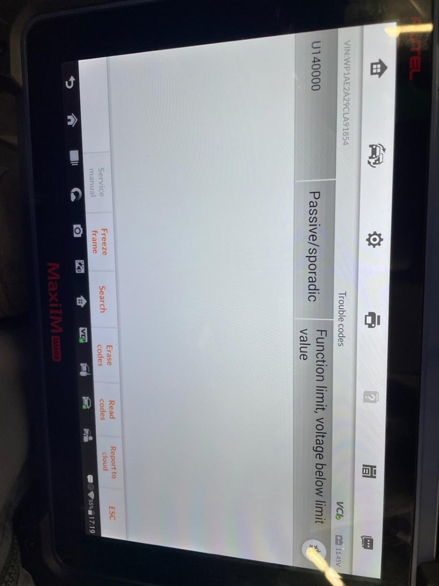

Блок управления (Gateway)
Неисправности...U140000-Passive/sporadic-
Function limit, voltage below limit value
