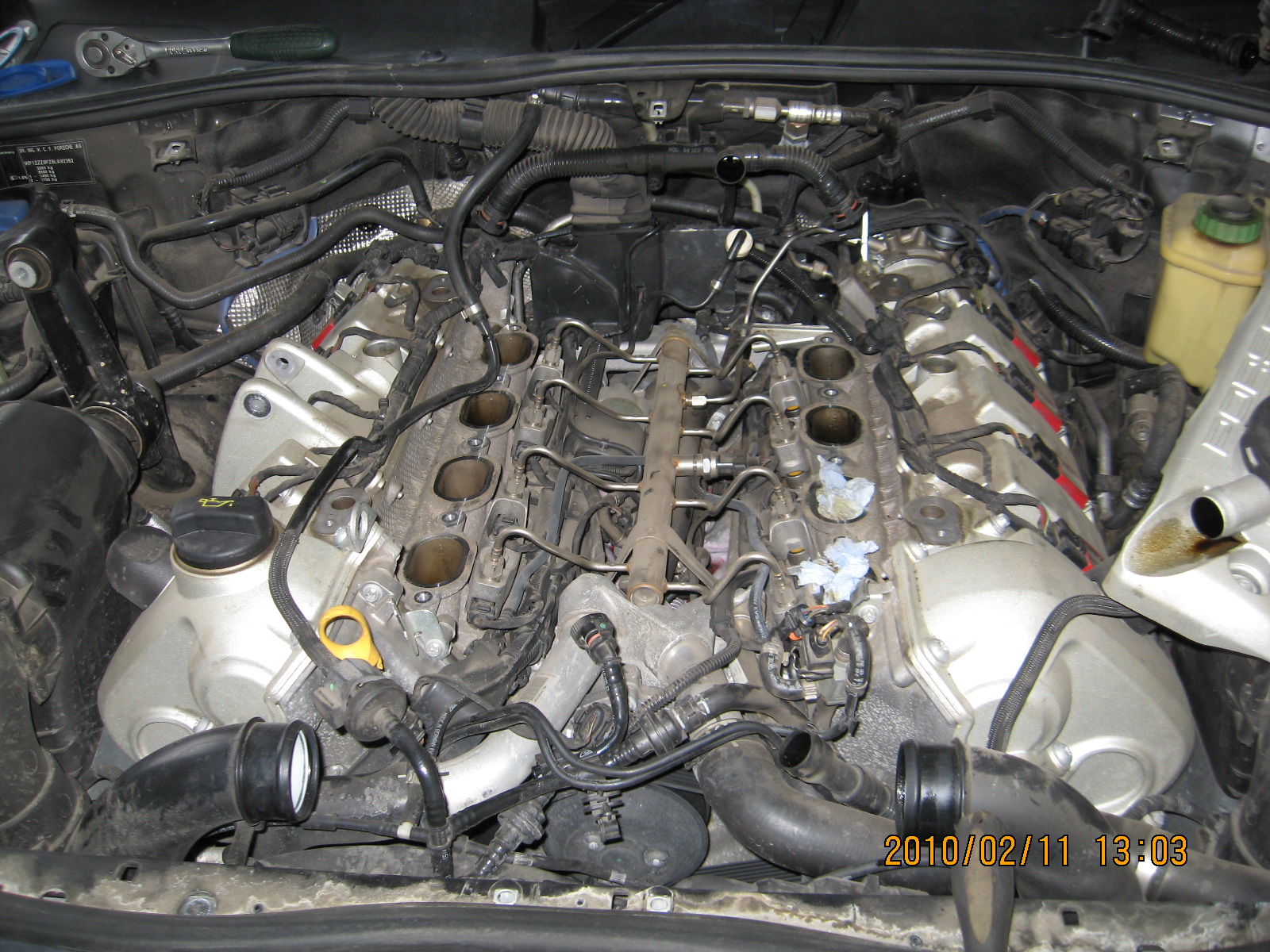

Сегодня снял коллектор, добрался до злаполученных трубок визуально их две одна тоненькая другая толстая, опресовка показала при холодном двигатель течь идет из под штуцера термостата, причем при разогретом течь прекращается. Теперь дилемма менять ли трубки охлаждения. ОД говорит что алюминевых на рестайл вроде нет, а чо менять шило на мыло, штуцер тоже пластмассовый. Может кто нибудь пояснит на рестайл существуют алюминевые трубки или нет. Если да то может и партномера можно выложить иначе этих спецов убедить ни как не могу

устанавливаете новый пластиковый штуцер термостата, железную трубку системы охлаждения в развале блока цилиндров и новую верхнюю тройную трубку системы охлаждения, номера могу дать только после 16-го....
Машина рестайллинговая, чего то я не могу найти верхнюю тройную трубку

тонкая, сразу после топливной рампы высокого давления...
