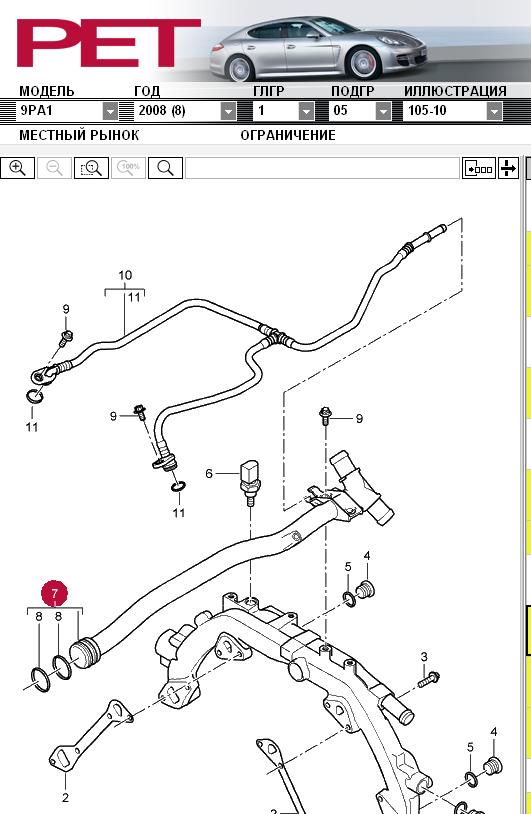

Заказал трубки по схеме номера 7 и 10, хотел еще спросить для большой трубки на флянце прокладка есть или нет? Или в комплекте хватает двух колечек?
17.05.2011, 21:29   #90
есть...
