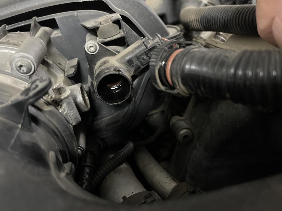

Визуально на номер который написан на корпусе и на герметичность мембраны внутри. Если старого образца, обязательно замена
Подскажите. Наличие масла это нормально?
https://forum.cayservice.ru/attachme...1&d=1636990400
15.11.2021, 20:13   #82
Сообщение от Andrey_Ekb_196 Посмотреть сообщение
Так должно быть
15.11.2021, 22:09   #83
Andrey_Ekb_196
Так должно быть
Хорошо. Спасибо.

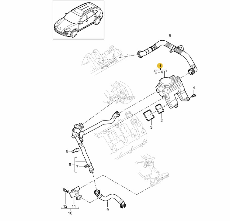

Подскажите! 948 107 135 22 Это номер маслоотделителя нового образца ?
Рекомендуете ставить исключительно оригинал? Или возможно дубликаты хорошие есть?
16.11.2021, 13:30   #84
Да
Да
Нет
