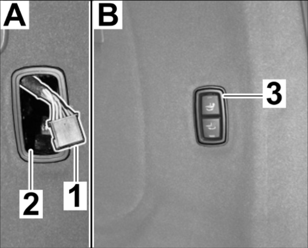

Вопрос остался открытым касаемо фото 1 и 2 На них инструкция,это нужно делать и для чего,что это даёт?
По сути подключить подсветку управляющего выключателя в правой боковой обшивке

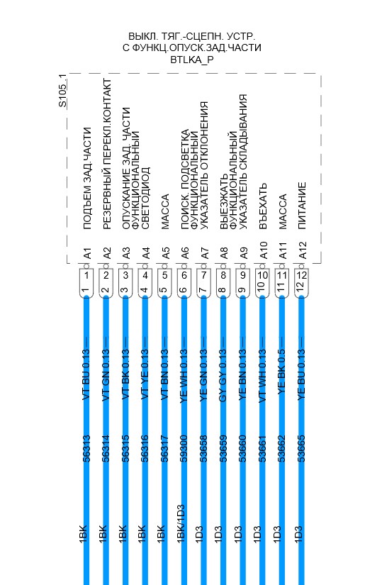

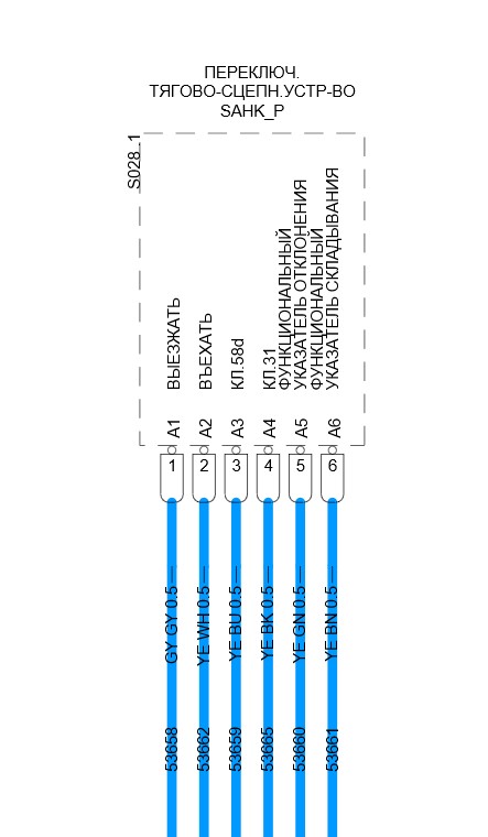

Что-бы не плодить темы. Подскажите при установке электрического фаркопа и блока управления с машины 12 года (6 Контактный разъём в кнопке) на машину 16 года (12 Контактный разъём в кнопке, двойная кнопка с регулировкой пневмоподвески) как допиновать его недостающими пинами? Подвеской заняты с 1 по 6 пины, соотвественно для фаркопа остались 7-12 пины.
27.02.2020, 14:32   #89
В соответствии со схемой...
