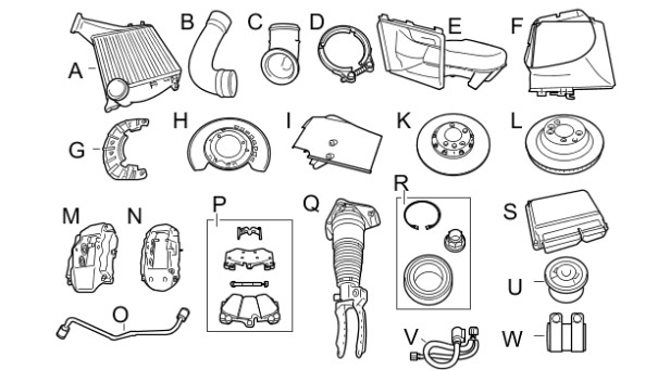

Я правильно понимаю что кроме катов и кулеров и блока эбу все одинаковое
Нет. Сам комплект повышения мощности намного больше. Все что на картинке...
Название: Комплект повышения мощности Cayenne Turbo (I-№. E81).jpg
