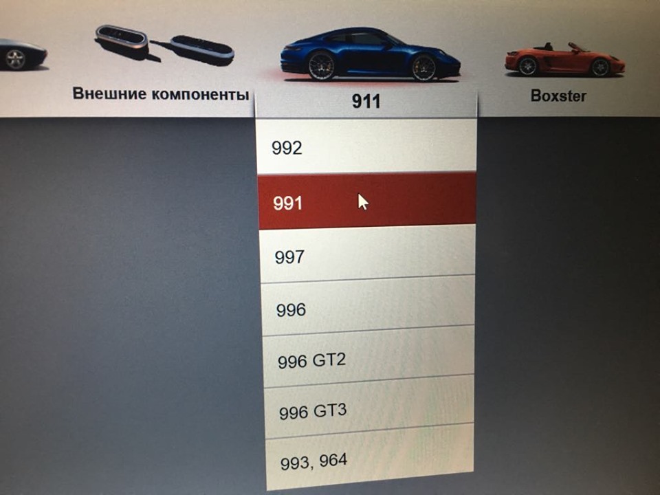

По поводу третьего - приобрёл тоже, смотрел дооснащение по своему прошлому вопросу - 911 на LED фарами, так в тройке тоже нет возможности выбрать опцию 602, которая есть у 911, которые имеют LED.
Смотрели в режиме симуляции или на машине подключенной?
02.07.2019, 23:30   #74

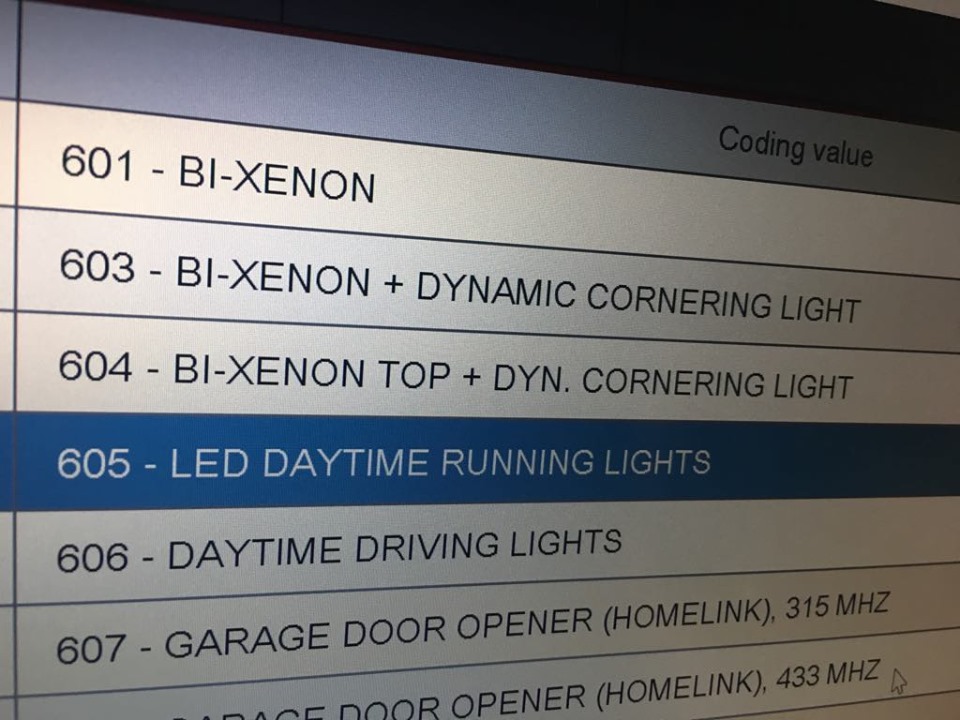

temsky
В симуляции. Есть еще опция 605 - тоже LED фары вроде как , не совсем понятно в чем разница 602 и 605 . Мне кажется с такими дооснащениями нужно на инженерку переключаться .
03.07.2019, 01:26   #75
temsky
как-то так... если попадется 911, обязательно посмотрю .

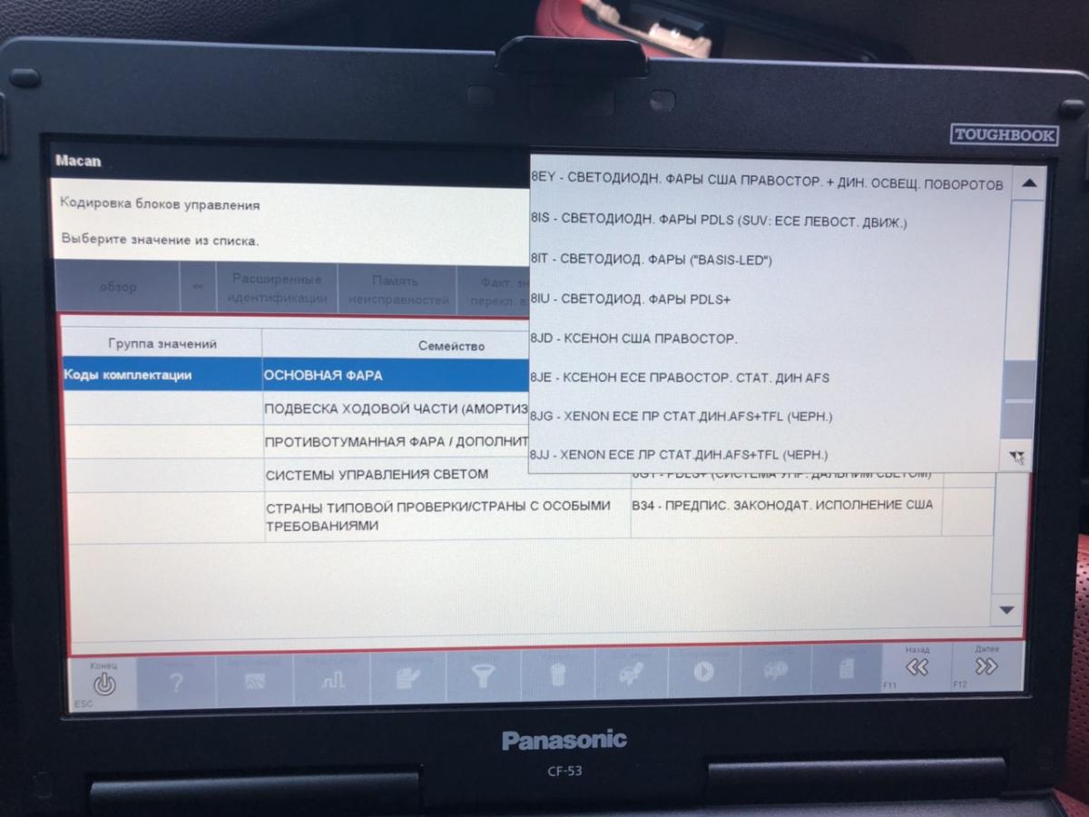

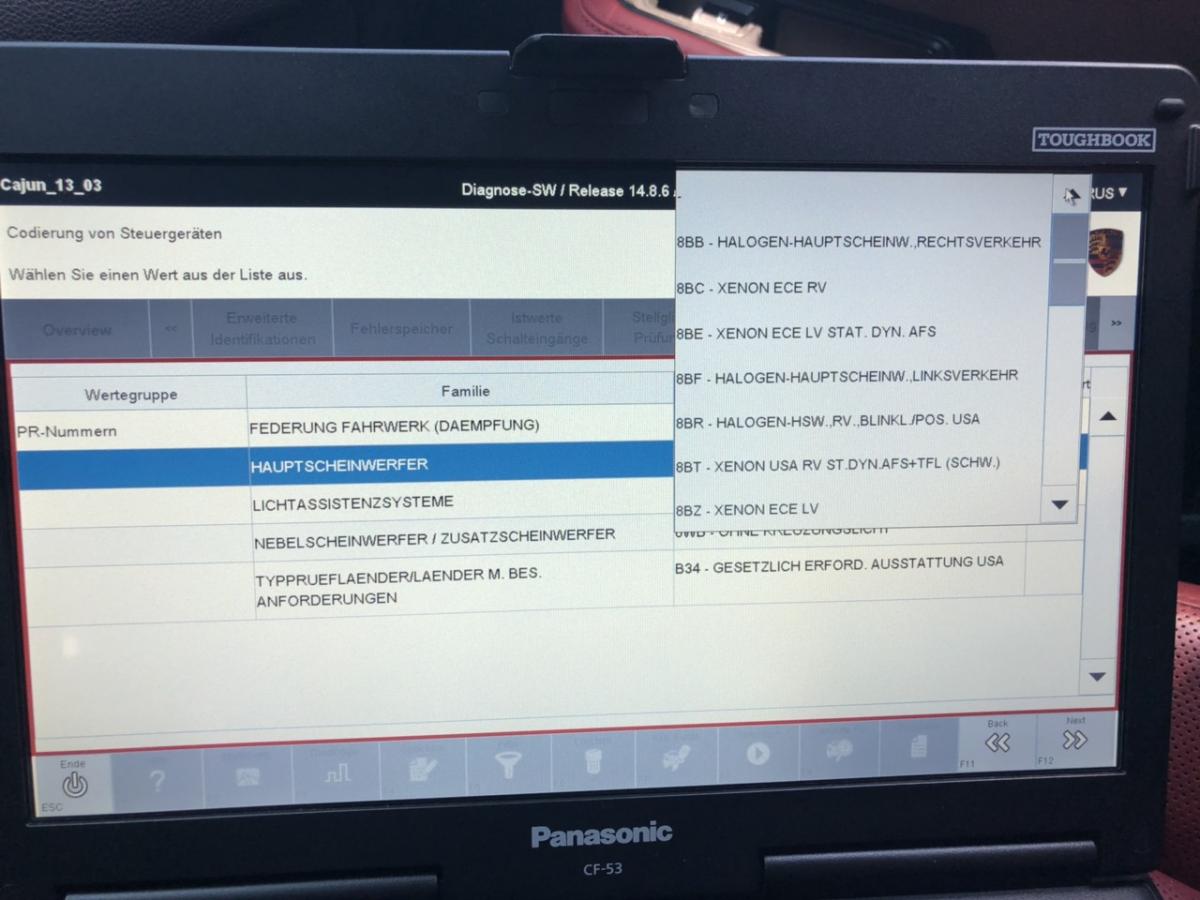

03.07.2019, 15:06   #77
toha1975

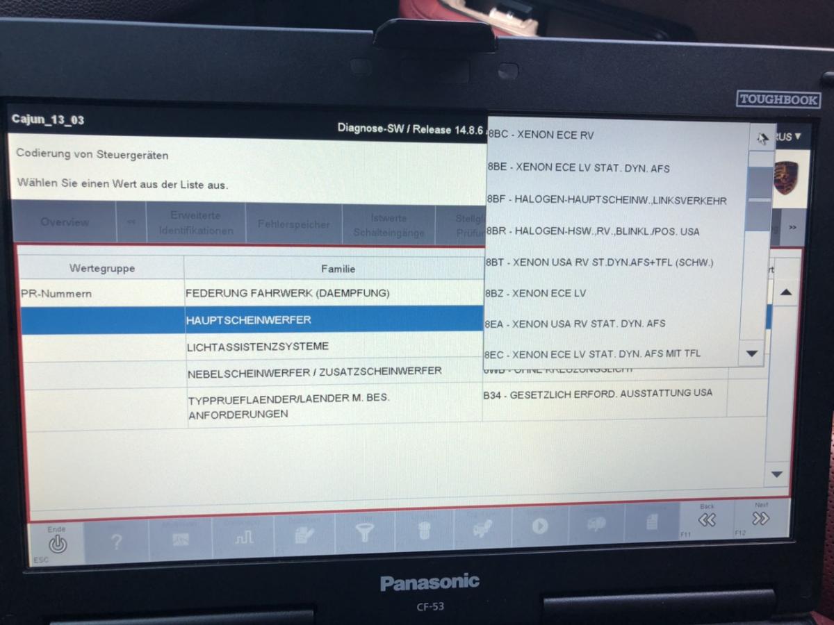

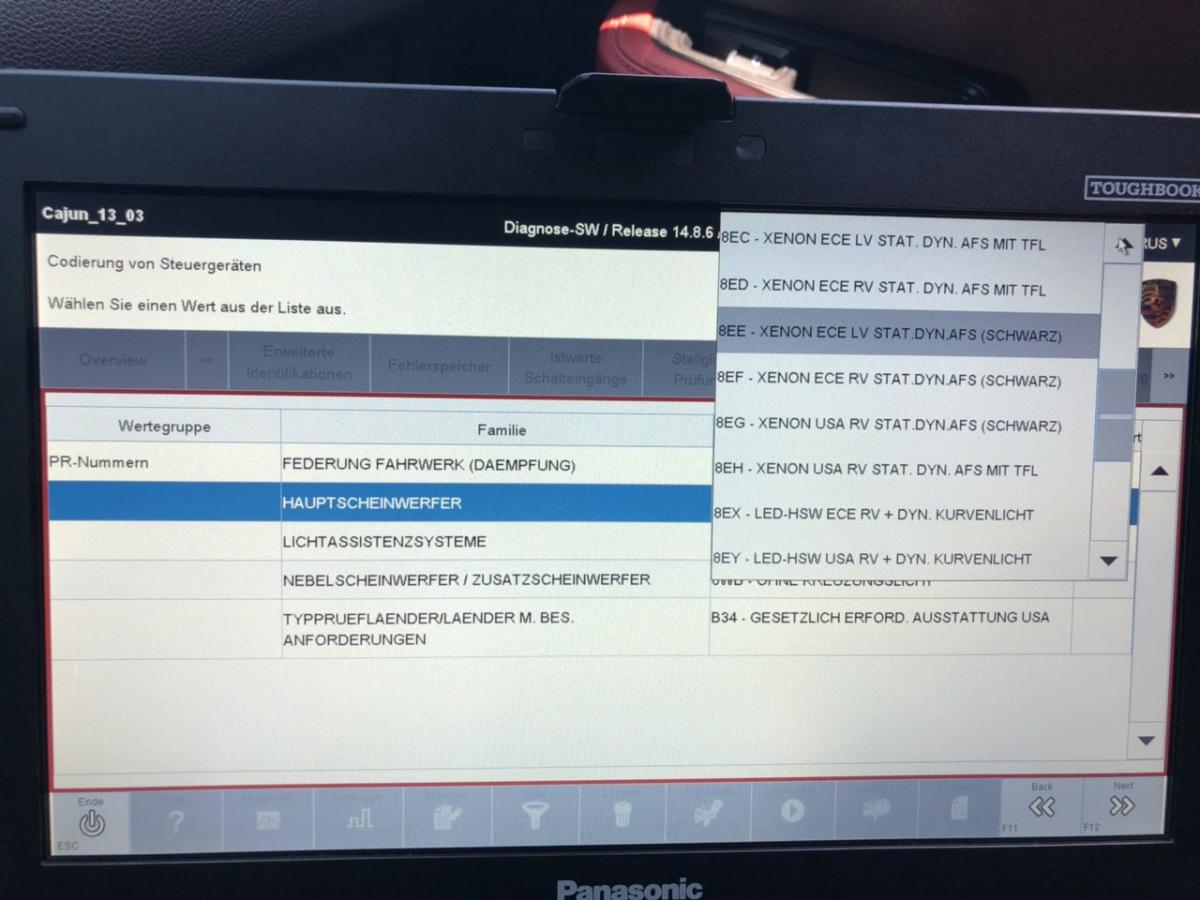

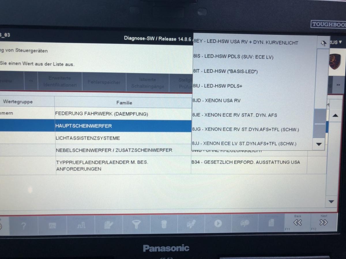

вот то что в инжинерки четыре фото:
ID:	22227   Нажмите на изображение для увеличения
ID:	22228   Нажмите на изображение для увеличения
ID:	22229   Нажмите на изображение для увеличения

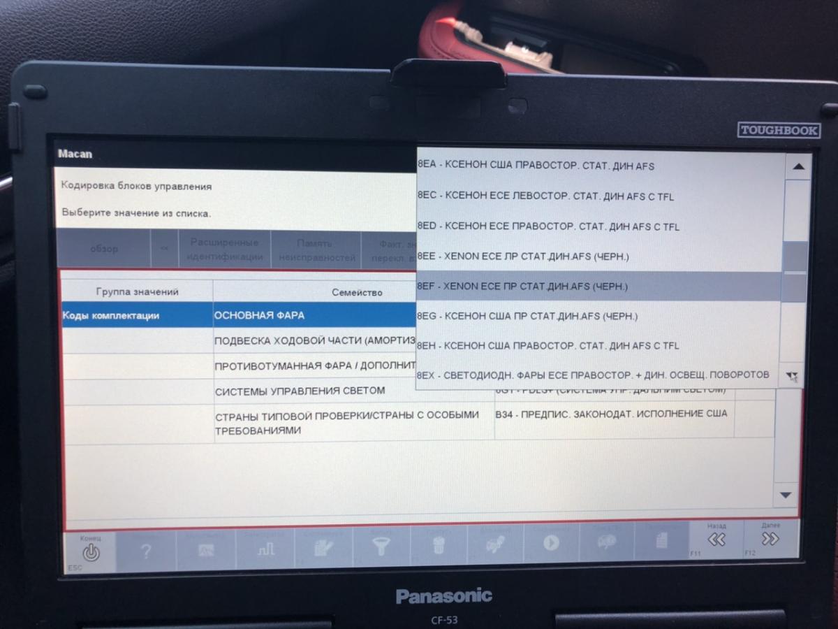

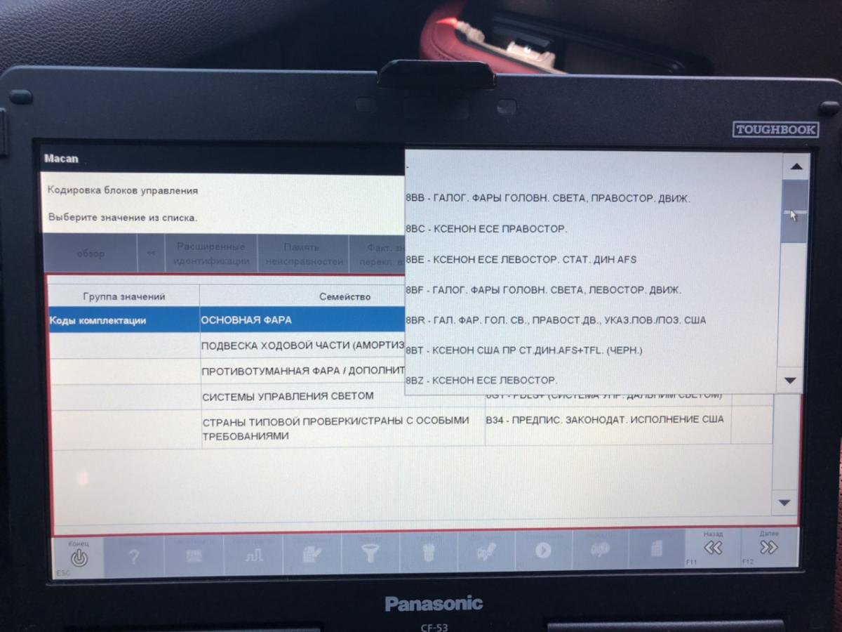

03.07.2019, 15:08   #78
toha1975
И вот то что в обычном режиме:
ID:	22231   Нажмите на изображение для увеличения
ID:	22232   Нажмите на изображение для увеличения
03.07.2019, 15:11   #79
toha1975
Фары у меня биксенон с PDLS, в кодировках их нет и по каталогам найти не могу какая у них кодировка((
