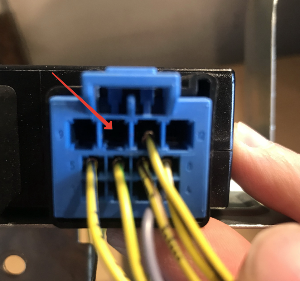

В двух словах please. !0 провод на синей колодке. Что по нему подаётся и откуда его можно кинуть если смотреть заднею часть автомобиля? Рlease, напишите чайнику)))
11.02.2019, 22:21   #72
Сообщение от Uran Посмотреть сообщение
Сделайте фото этого разъема и провода с которым проблема, завтра напишу куда подключить.
11.02.2019, 22:30   #73
Uran

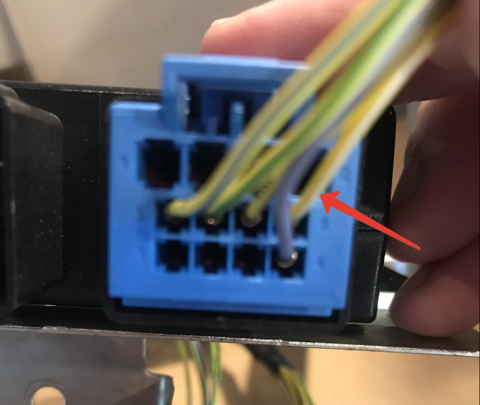

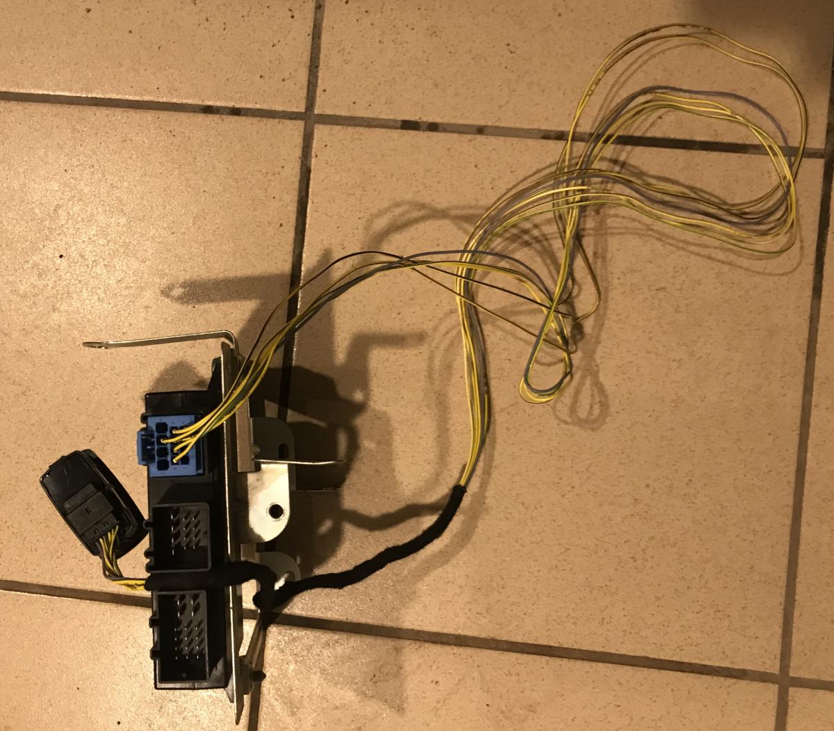

Вот в этом синем разъеме нехватает провода под номером 10. откуда его тянуть и что по нему подаётся. Это провод плюсовой? Был вроде бы красного цвета.
Из этой колодки были достаты все провода. По схеме в этой теме я воткнул их все наместо,но под номером 10 провода нет и откуда он сюда приходит я не пойму. Что по этому проводу подаётся тоже не знаю. Тот кто мне всё это дело продал,сказал что был провод вроде бы красный,но точно не знает. Давно это было. Провод шел с толстой косы,а вот откуда и какой длинны он не знает. И тем более не знает что по нему подавалось,питание или что то другое?)

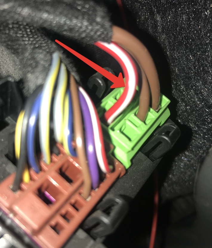

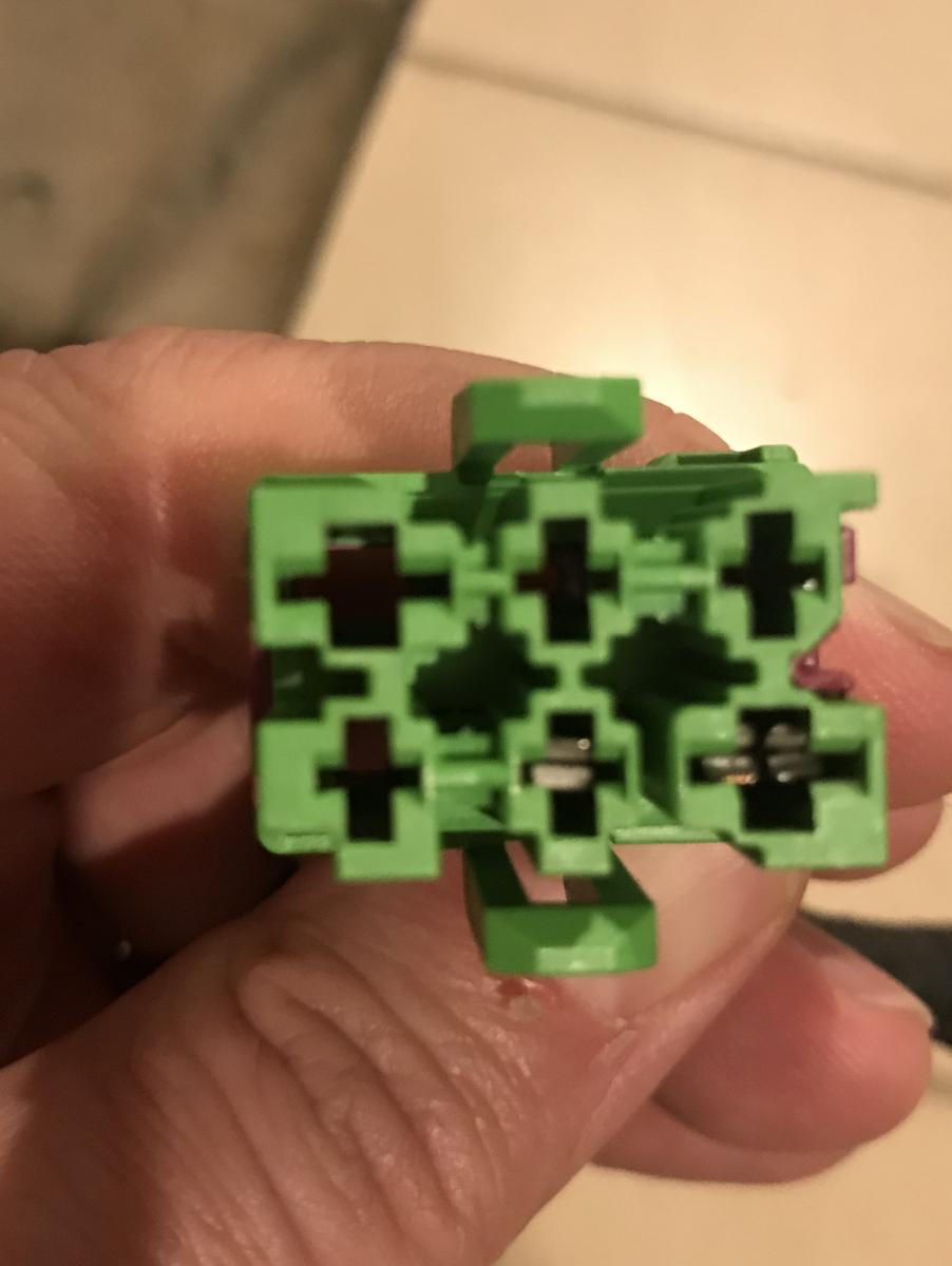

Здравствуйте! С права у заднего крыла на зелёном разъеме к которому подключается проводка фаркопа есть лишний провод. На фото видно бело красный провод. Это и есть тот провод который должен идти на синий разъем 10-й пин?
12.02.2019, 19:53   #76
Клемма 30 (постоянный плюс)
Провод 2.5 идет с правого блока предохранителя, предохранитель 25А, №5 посадочное место.
Да
Красный с белой полосой
12.02.2019, 19:54   #77
Верно

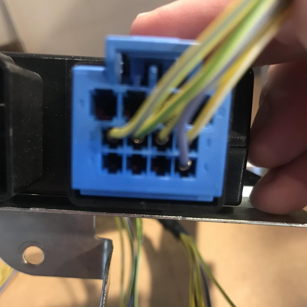

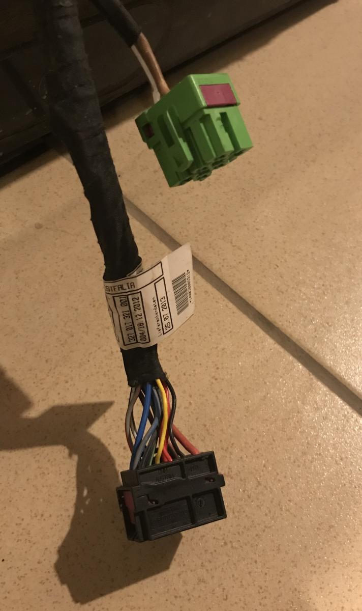

СПАСИБО,СПАСИБО!!! Я Так и думал но на всякий случай решил получить подтверждение специалиста!

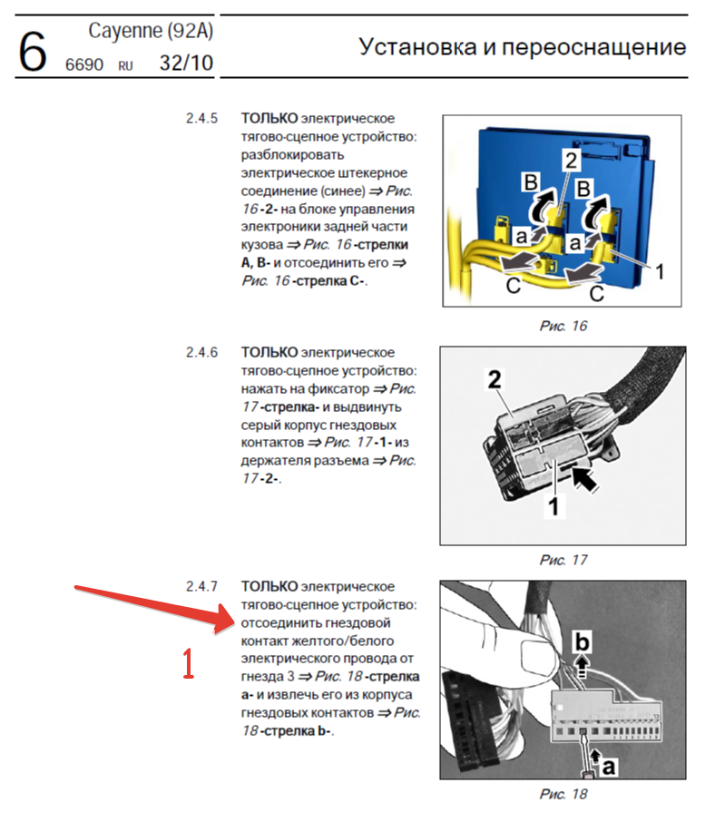

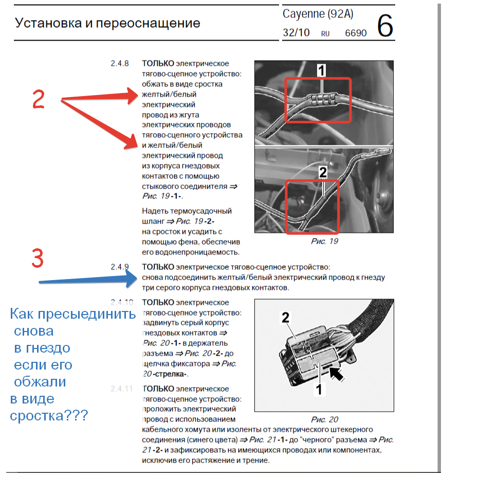

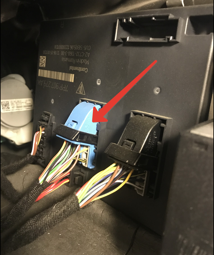

Вопрос остался открытым касаемо фото 1 и 2 На них инструкция,это нужно делать и для чего,что это даёт?
Как я понял на фото 3 именно тот разъем откуда нужно взять провод и подцепить его к проводу 8 на синей колодке на блоке фаркопа,фото 4 ?
Под фото инструкция откуда я это взял.
Какой VIN?
