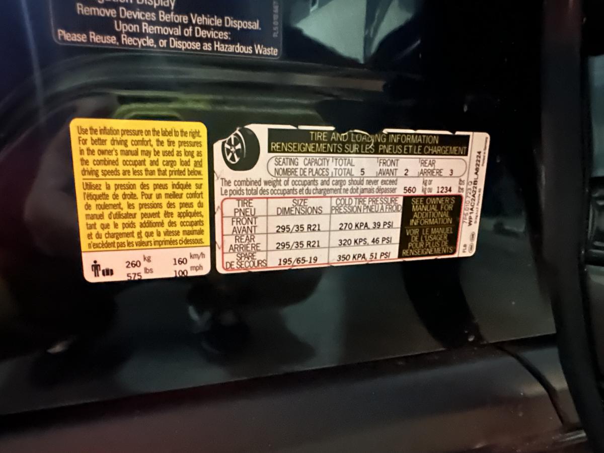

Здравствуйте.
На стойке двери табличка с указанием давления 270/320 kpa.
Машина на приборной панели говорит, что давление в режиме комфорт должно быть 2.3/2.5
WP1AC2A22BLA82224
Штатные колёса Турбо 295/35/R21
Как качать для передвижения по городу с частичной загрузкой?
26.11.2024, 21:25   #65
Сообщение от Serafim Посмотреть сообщение
Здравствуйте
Здравствуйте
WP1AC2A22BLA82224
Cayenne Turbo (92AAI1)
Комфортное давление воздуха в летних шинах до 160 км/ч (100 миль/ч) – действительно только для США, Канады, Пуэрто-Рико, Японии, Филиппин, Тайваня, Вьетнама, Брунея, Индонезии, Малайзии, Сингапура, Шри-Ланки, Таиланда, Гонконга, Австралии, Новой Зеландии, Китая (только до м.г. 2012 включительно), Мексики, Аргентины, Чили, Коста-Рики, Кюрасао, Доминиканской Республики, Эквадора, Сальвадора, Гватемалы, Гаити, Гондураса, Колумбии, Никарагуа, Панамы, Парагвая, Перу, Сен-Мартена (Нидерландские Антильские острова), Уругвая, Венесуэлы, Бразилии, России, Южной Кореи, Индии, Кении, Пакистана, Барбадоса, Каймановых островов, Сент-Люсии, Тринидада
Стандартное давление для зимних и всесезонных шин
Cayenne Turbo / Cayenne Turbo S
Передняя ось 2,4 бар
Задняя ось 2,7 бар
