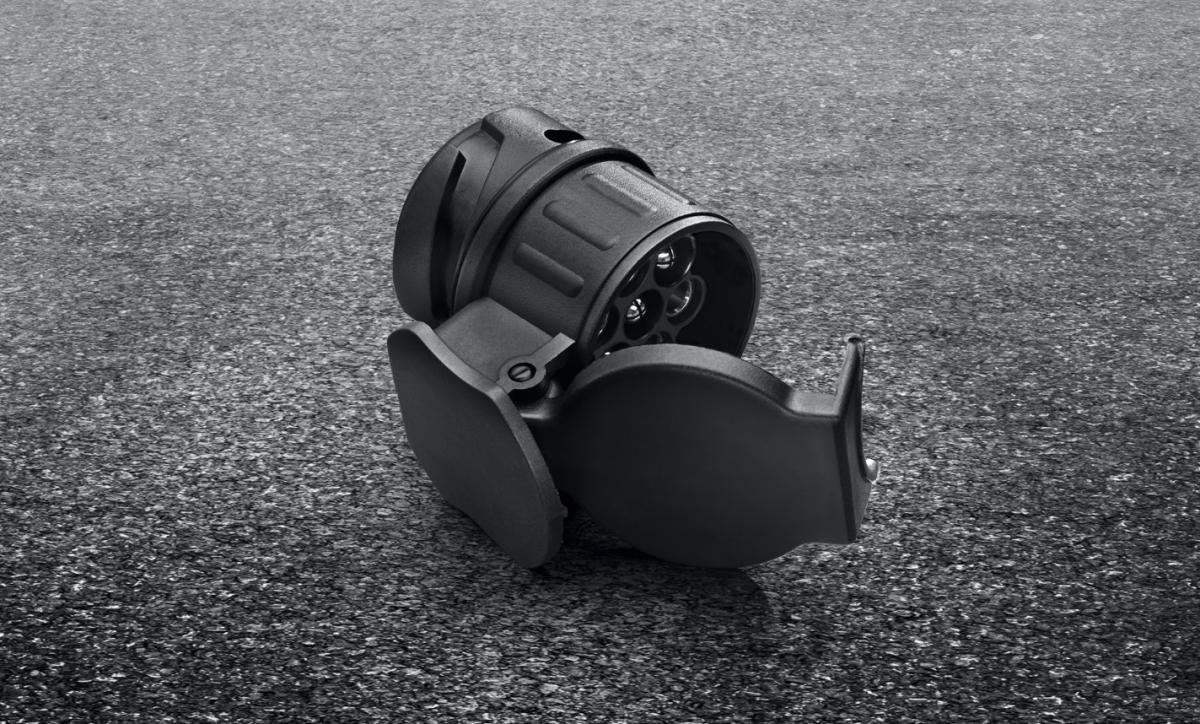

Адаптер для контактов 13/7
Адаптер для перехода от 13-контактной к 7-контактной розетке

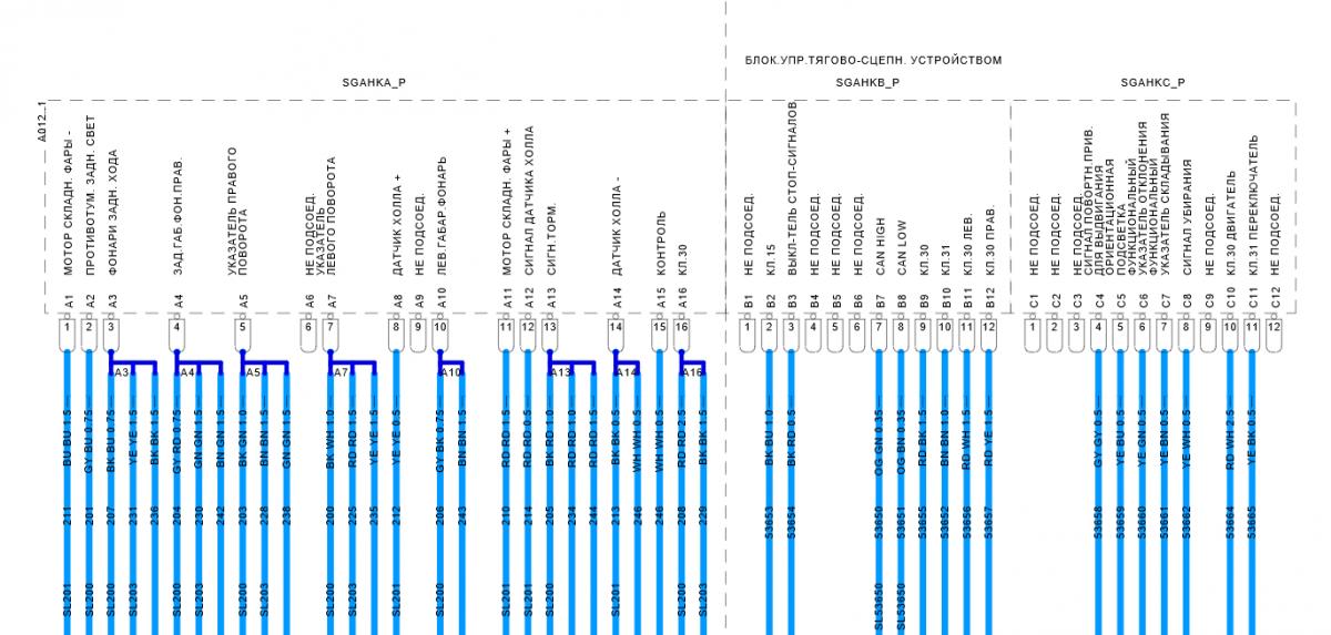

Здравствуйте! Прочитал всю тему по установке фаркопа.
Нашел схему по проводке. Собрал жгут проводки от блока к кнопке. Но завис на моменте с проводом номер 10 на синей колодке. Откуда он приходит и что по нему подаётся? где взять его в задней части авто? Ответьте пожалуйста!
Заранее благодарен,Юрий.

Сообщение от Uran Посмотреть сообщение
Здравствуйте!
Вся схема проводки присутствует в этой теме
Название: Принципиальная схема.jpg
