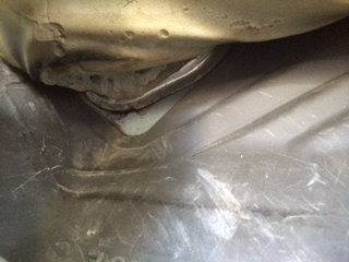

Вопрос возник. Владимир, подскажите под правым ковриком опять вода. даже выяснил откуда течёт, а течекло ранее из трубки стока конденсата. Трубку тогда вытащил, прочистил и поставил обратно. конденсат стал исправно стекать на улицу. Сейчас пошли дожди и благополучно проехавшись по лужам обнаружил опять мокрый пол у пассажира в ногах. Поднял ковёр и выяснилось что течет опять с этой трубки. Но теперь как я понимаю из места выхода трубки из салона на улицу. что можно сделать и может стык замазать герметиком?

Сообщение от hiryrg Посмотреть сообщение
сток был забит?
Внимательно проверили? Вода может поступать еще через заглушку моторного щита...
если место определено правильно, как правило стекольный герметик помогает...
28.08.2014, 12:42   #68
hiryrg
Аватар для hiryrg
сток был забит?
Владимир, да сток был забит грязью. По явной струйке течёт помоему оттуда. Приподнимая защиту моторного листа(та что за ковром и кузовом она внизу влажная) см. фото откуда течёт, причём это явно течёт во время движения.
28.08.2014, 14:16   #69
нужно еще раз проверить и при необходимости промыть основные водостоки (под передними подкрылками)...
29.08.2014, 00:47   #70
hiryrg
Аватар для hiryrg
Основные водостоки чистые, текло через стык отвода конденсата. Замазали герметиком. Буду наблюдать
