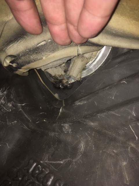

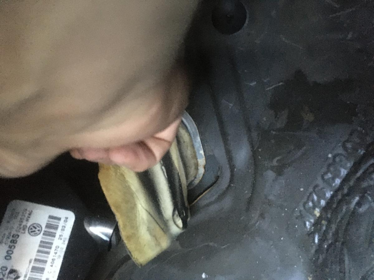

02.09.2020, 14:46   #68
Kostin-M-I
Фото не делали?
Фото для наглядности
ID:	34404   Нажмите на изображение для увеличения
ID:	34405   Нажмите на изображение для увеличения
