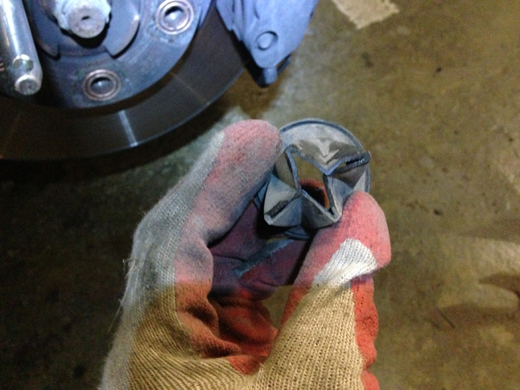

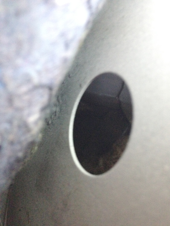

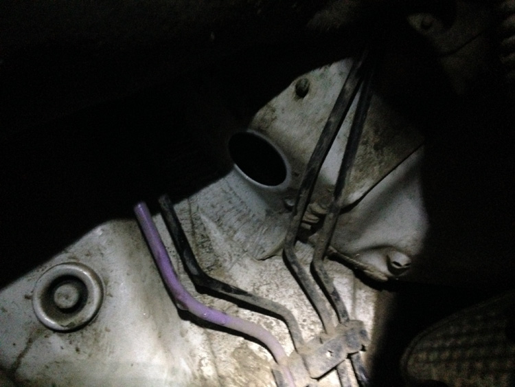

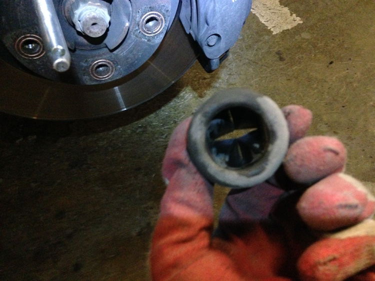

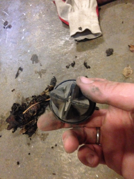

Начал искать причину. Снял передние колеса, отогнул локеры, проверил дренажи: справа (сторона потопа) идеально чистый, слева (сухая сторона) — куча грязи и задержка воды. Всё прочистил, подрезал резинки и собрал. Вдруг, думал, левый дренаж вследствие переполнения как-то отдает направо, а, значит, теперь проблема решена.
