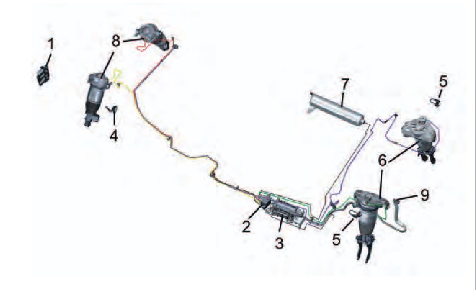

Пневматическая подвеска обзор компонентов
1 блок управления
2 блок клапанов
3 компрессор
4 датчик уровня
5 датчик ускорения кузова
6 передние пневматические амортизационные стойки
7 ресивер (5,2 литра)
8 задние пневматические амортизационные стойки
9 впускной трубопровод
Название: Обзор компонентов.jpg

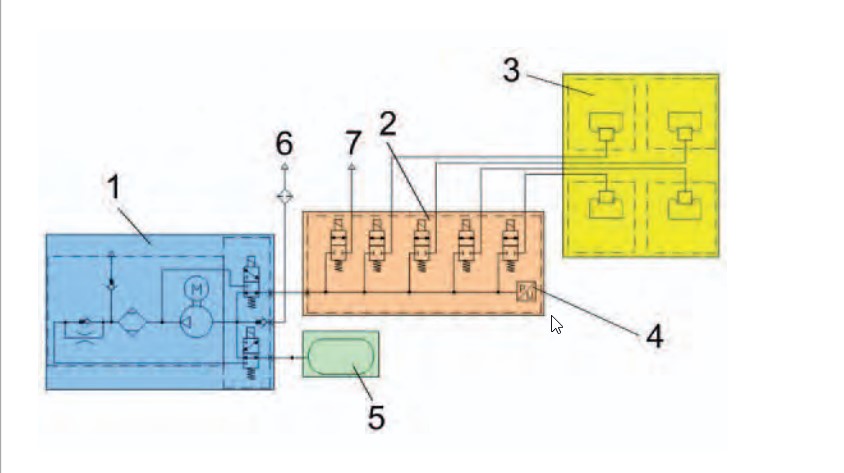

18.05.2025, 16:48   #55
Cayenne имеет замкнутую систему пневматического подрессоривания с компрессором, блок магнитных клапанов с встроенным датчиком давления и ресивер. Для подъема воздух при помощи электрического компрессора подается в пружинные блоки. При опускании лишний воздух не выпускается наружу, а при помощи компрессора подается назад в ресивер емкостью 5,2 литра. Благодаря такой системе Cayenne особенно экономичен в энергопотреблении и быстр в регулировании.
Адаптивная пневматическая подвеска характеризуется следующими компонентами:
- Замкнутая система подачи воздуха для улучшения энергетической эффективности и более быстрого изменения уровня
- Отделенный от салона компрессор с влагоотделителем и электроприводом
- Электромагнитные клапаны для управления объемом пневмопружин
- Ресивер из легкого металла
- 2 полнонесущие пневмопружины с внешней направляющей и встроенными амортизаторами на передней и задней оси
- 4 датчика дорожного уровня (датчики сжатия пружин) для регистрации движений кузова
- PASM и регулирование потока воздуха встроены в один блок управления

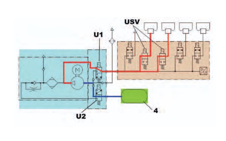

18.05.2025, 16:49   #56
Функция регулирования
Подъем автомобиля
Для подъема автомобиля пневматические пружины передней и задней оси по отдельности заполняются воздухом. Воздух из ресивера посредством компрессора через трубопроводы и клапаны подается в пневмопружины. Для этого включаются переключающий клапан 1 и соответствующие переключающие клапаны пневмопружин (например, USV).

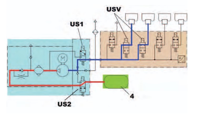

18.05.2025, 16:51   #57
Опускание автомобиля
Для опускания автомобиля соответственно по отдельности включаются пневматические пружины передней и задней оси. Воздух из пневмопружины через переключающий клапан 1 с помощью компрессора подается через влагоотделитель и переключающий клапан 2 в ресивер. Благодаря такому переключению из системы всегда удаляется возможная влага

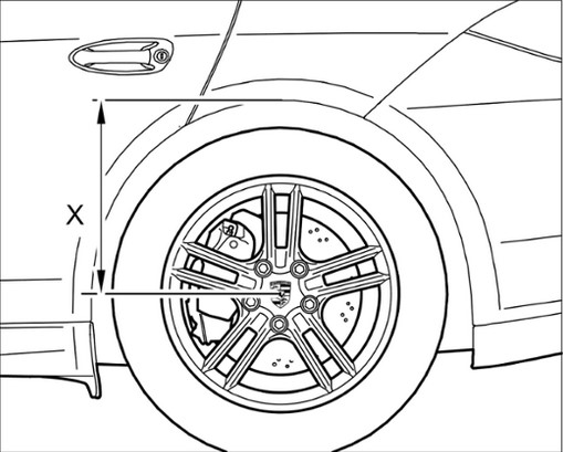

18.05.2025, 17:31   #59
Выполнить следующую проверку при указанных условиях:
Автомобиль должен стоять на ровной поверхности.
Автомобиль должен быть непрогретым, его перемещение при проверке не допускается.
Температура воздуха должна быть 10 - 30 C°, при этом изменения температуры должны быть минимальными.
– Подключить системный тестер Porsche.
– Остановить автомобиль и задействовать тормоза.
– Закрыть двери автомобиля.
– Установить внедорожный уровень. Для этого нажимать на качающийся переключатель на центральной консоли в соответствующем направлении до отображения внедорожного уровня.
– Открыть дверь.
– Выбрать нормальный уровень.
– Выйти и закрыть дверь. Осуществляется переход на нормальный уровень.
– После установки нормального уровня садиться и выходить из автомобиля более не допускается. Это может привести к неправильным результатам измерения.
– Деактивировать систему регулировки уровня дорожного просвета через системный тестер Porsche.
– На всех четырех колесах автомобиля измерить высоту -размер X-. Размер -X- от центра колеса до нижней кромки крыла (на рисунке задняя ось)
– Через 2 часа еще раз измерить высоту -размер X-Размер -X- от центра колеса до нижней кромки крыла (на рисунке задняя ось)и сравнить ее с первым измерением.
– Размеры и допуски могут быть определены исходя из предписанной высоты автомобилей с пневмоэлементом.
Название: Размер -X- от центра колеса до нижней кромки крыла.jpg
18.05.2025, 17:32   #60
Если автомобиль стоит неровно, значит имеется утечка воздуха в подвеске того колеса, где наблюдается максимальная разница между первым и вторым замером.
Последовательно проверьте соответствующую пневматическую амортизационную стойку/соответствующий пневмоэлемент и соответствующий воздуховод стандартным распыляемым средством для поиска утечек.
Если спустя 2 часа отклонение не будет установлено, измерение необходимо повторить еще раз через 24 часа.
Далее необходимо проверить следующие компоненты:
Соединения воздуховода
Пневматическая амортизационная стойка/пневмоэлемент
Блок клапанов
При неисправных демпферах крутильных колебаний масло из них может попасть в систему подачи воздуха. Для обеспечения безупречной работы пневмоподвески после обнаружения дефекта необходимо очистить систему и/или заменить прочие компоненты.
Порядок действий по ремонту пневмоподвески при неисправности демпферов крутильных колебаний:
– Открутить соответствующий канал пневматической амортизационной стойки/пневмоэлемента и блок магнитных клапанов.
– Многократно начисто продуть канал сжатым воздухом, для этого подвести сжатый воздух к концу канала блока магнитных клапанов.
– Проверить, не попало ли масло из демпфера крутильных колебаний в блок магнитных клапанов.
– Если в блоке клапанов находится масло демпфера крутильных колебаний, то блок клапанов необходимо заменить.
– Проверить внутренний трубопровод от компрессора до блока магнитных клапанов.
– Если в трубопроводе от компрессора к ресиверу находится масло, то трубопровод и ресивер необходимо заменить.
Если во внутреннем трубопроводе находится масло, то следует заменить компрессор.
