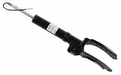

@Владимир Маркин, подскажите плиз SACHS 319015 и 319014 это же и есть оригинал передние стойки на мою машину?
22.12.2022, 22:15   #56
Сообщение от Rollan1991 Посмотреть сообщение

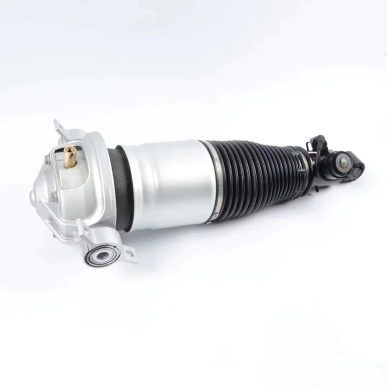

Это просто амортизатор. Мы не занимаемся неоригиналом. По применяемости уже не ко мне
Стойкой называется когда все в сборе с пневмобаллонном
Да, сори, не так сказал. Амортизаторы конечно. Из тех фото что я видел вроде это и стоит в оригинальных стойках. нет?
23.12.2022, 13:05   #58
Я бы так не утверждал. Точной информации нет
