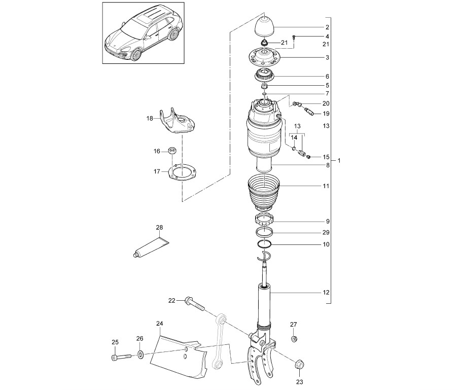

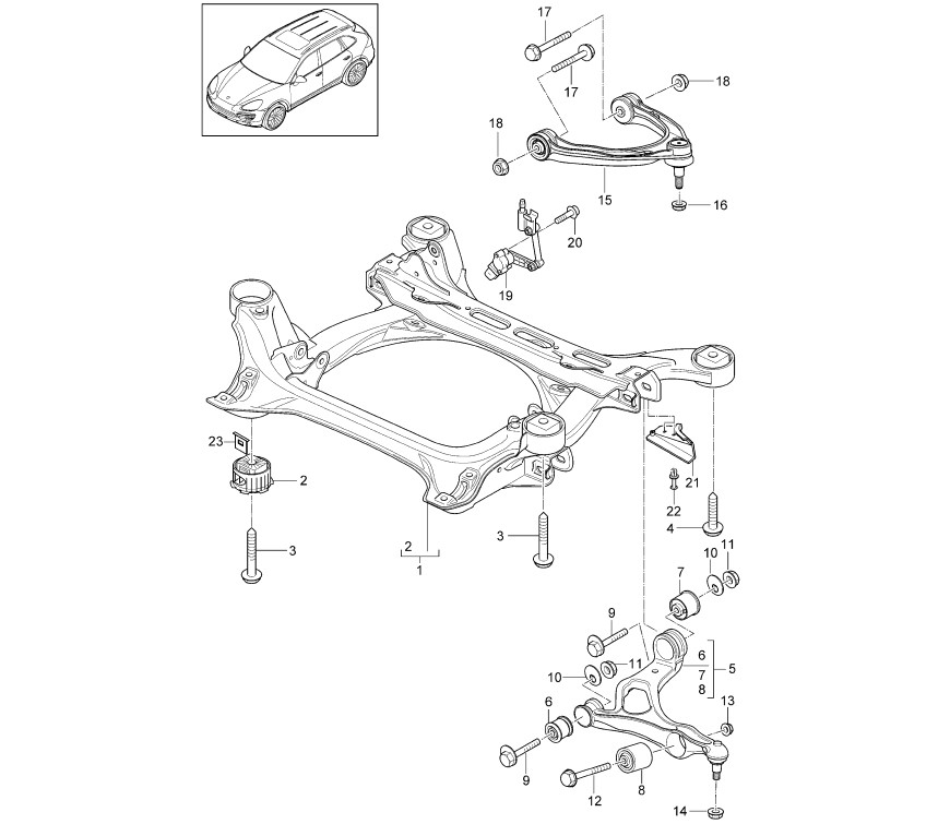

31.08.2022, 11:48   #43
Charge
Проблема решена!
Заменили резиновые втулки чашек амортизационных стоек и залили шаровые верхних передних рычагов полимером.
Если учесть, что до этого ставили новые передние верхние рычаги (аналог от Moog), то скорее всего дело было именно во втулках
01.09.2022, 22:53   #44
Сообщение от Charge Посмотреть сообщение
Верхняя опора амортизационной стойки?
Это как?)
Есть фото работ?
Название: Стойка передняя.jpg
ID:	58641   Нажмите на изображение для увеличения
Название: Ходовая передняя 958.jpg
02.09.2022, 08:01   #45
Charge
Совершенно верно. Номер 6 на первой схеме (передняя подвеска). Заводской номер 958 343 018 20
Это как?)
С обратной стороны шаровой опоры, в донце колодца, просверливают отверстие и заливают полимер, наверное что-то вроде полиуретана
Есть фото работ?
К сожалению нет. У нас на ДВ с адекватным обслуживанием европеек проблемы. Особенно если это не узловая замена. А во многих "цивильных" в ремзону не пускают вообще

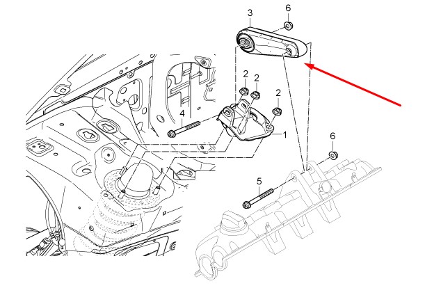

24.10.2022, 15:52   #46
e-fantas1y
Это как?)
Есть фото работ?
Здравствуйте. Кайен 2015 года. Вин WP1ZZZ92ZGLA76598
Такая проблема. Стучит в ноги водителя при проезде лежачих задними колесами!!! причем звук в ноги отдает водителю и переднему пассажиру, по полу водителя снизу тук-тук (такое ощущение что звук от передней подвески). В чем проблема не могу разобраться. Поменяли уже все сайлентблоки подрамника, опоры двигателя и передний стабилизатор в сборе. Удар как был так и остался в ноги, причем при переезде лежачего задними колесами именно. Я уже всю голову сломал. На форуме вычитал что лечат либо заменой опор амортизатора переднего, либо заменой рычага поперечного верхнего. Владимир скажите, может уже есть какое-то решение по данной проблеме?
24.10.2022, 18:59   #47
Сообщение от e-fantas1y Посмотреть сообщение
Здравствуйте.
Добрый вечер
WP1ZZZ92ZGLA76598
Cayenne GTS (92AAS1)
Верхняя боковая опора двигателя осматривалась на износ и на корректность установки?
Без нее пробовали ездить/проверять?
25.10.2022, 00:20   #48
e-fantas1y
Добрый вечер
Без нее точно не пробовали ездить. Меняли подушки двигателя 2 штуки которые снизу. А что за опора двигателя? Можете показать на схеме?
25.10.2022, 04:58   #49
Taycan
Аватар для Taycan
Здравствуйте! Возможно Владимир имел ввиду данную опору. Схема во вложении.
25.10.2022, 20:32   #50
e-fantas1y
Добрый вечер
Владимир скажите , на сколько безопасно двигаться с отсоединенной верхней опорой двигателя на автомобиле по кочкам для диагностики неисправности ?
