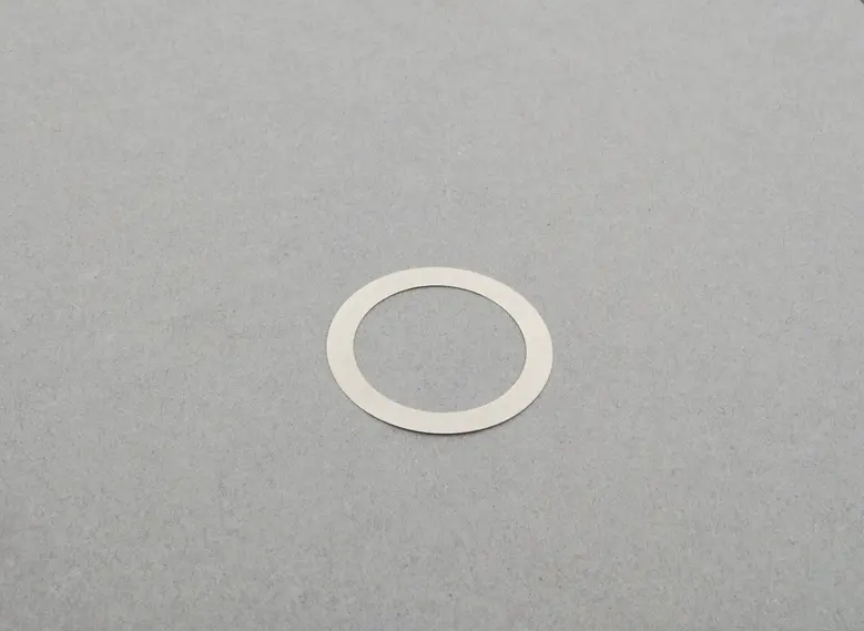

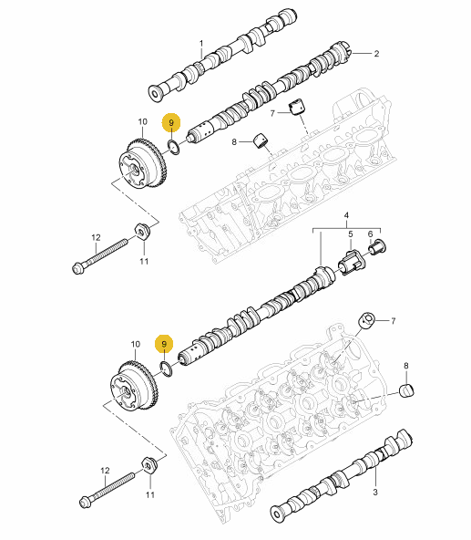

Шайбы алмазные меняли?

Могли до вас еще это делать. Рекомендую начать с простого. Замените шайбы и проведите снова регулировку фаз цепи ГРМ.
Понял, спасибо, сделаю
