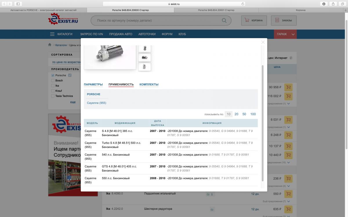

10.08.2018, 21:38   #59
Igor777
948604206 X стартер
Нашел щеточный узел на стартер, пишут ставится на турбо 4,8
1 004 336 611 подойдет мне? А то у меня по вашему номеру только стартер в сборе и все.
И как понять до номера двигателя?

10.08.2018, 21:53   #60
Сообщение от Igor777 Посмотреть сообщение
Это нужно у продавца спрашивать
Так и есть. Я же говорил, что только в сборе поставляется.
Номер двигателя какой у вас?
По вашему VIN номер двигателя 84802698. Дальше подбирать под данные каталога
