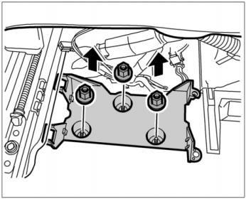

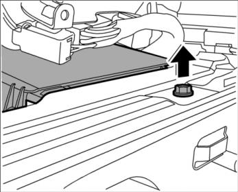

Демонтаж блока управления раздаточной коробки
информация
Блок управления расположен под правым передним сиденьем.
1. Перед отсоединением разъема на блоке управления необходимо вынуть ключ зажигания.
2. Поставить правое переднее сиденье в крайнее заднее и крайнее верхнее положение.
3. На автомобилях с телефоном демонтировать блок управления телефона.
4. Расклипсовать прав. пер. обшивку сиденья и снять отсек для хранения.

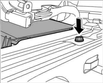

5. Вывинтить крепежный болт держателя.
информация
Только на автомобилях с телефоном

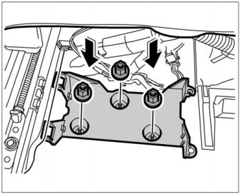

6. Отвернуть три крепежные гайки и снять держатель блока упр. телефона.
7. Подвинуть сиденье до упора вперед и вынуть ключ зажигания.

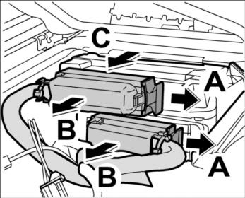

8. Оба разъема разблокировать -A- и отсоединить -B- .

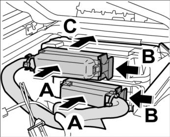

9. Извлечь держатель с обоими блоками управления -C- .

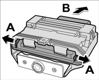

10. Нажать на оба фиксатора наружу -A- и вынуть блок управления -B- .
Монтаж блока управления раздаточной коробки

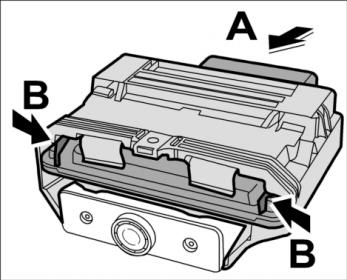

1. Подключить блок управления -A- до ощутимых щелчков фиксаторов -B- .
2. Подсоединить оба разъема -A- и зафиксировать -B- до щелчка.
3. Привести в монтажное положение держатель с двумя блоками управления -C- .
4. Сиденье сдвинуть до упора назад и закрепить держатель крепежн. винтом.
информация
5. Установить держатель блока управления телефона и прикрутить 3 крепежными винтами.
6. На автомобилях с телефоном установить блок управления телефона.
7. Заклипсовать прав. передн. обшивку сиденья и установить вещевой отсек.
