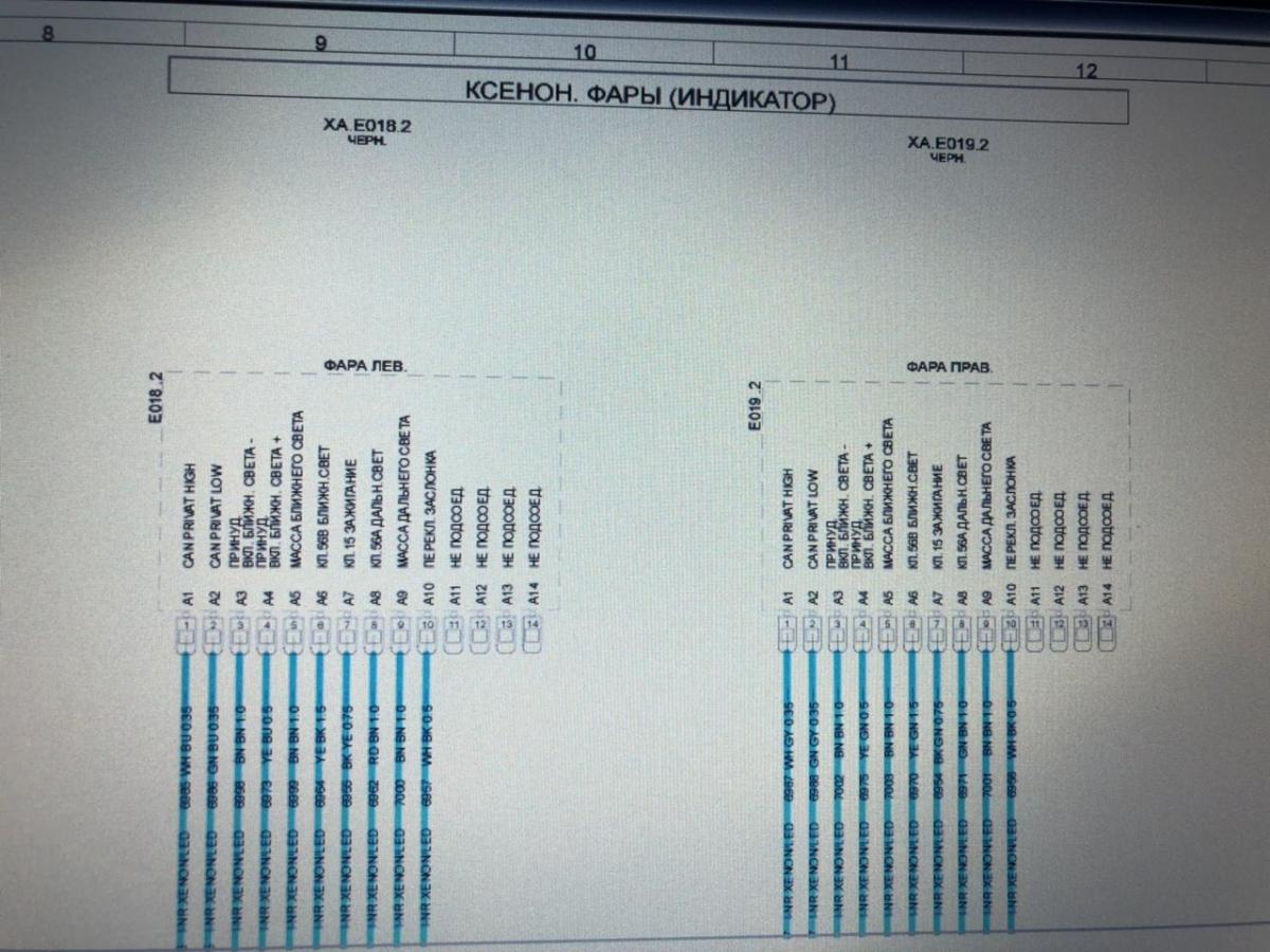

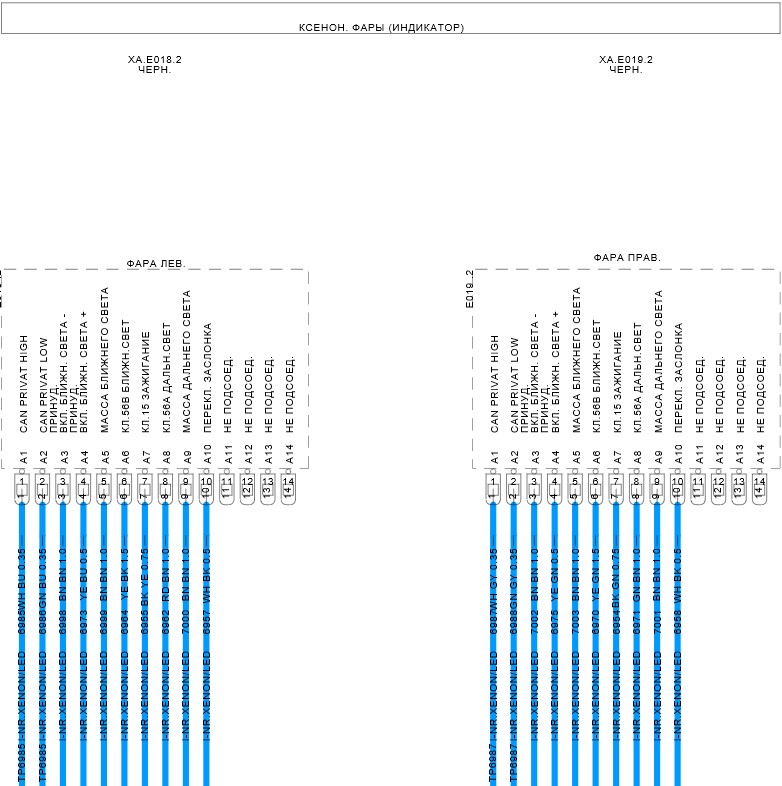

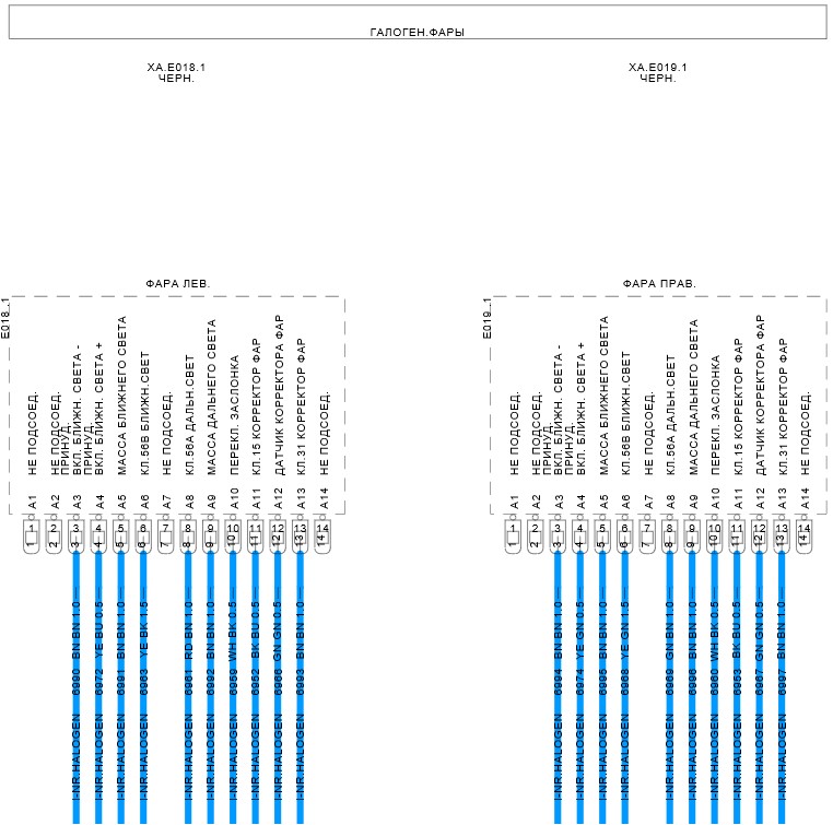

ID:	22063   Нажмите на изображение для увеличения
ID:	22064   Нажмите на изображение для увеличения
Название: Варианты комплектации фар.jpg
26.06.2019, 20:01   #47
toha1975
Добрый вечер!
Смотрите теперь по схеме...
Судя по схеме и проводке на разъеме все верно, кан шина присутствует
