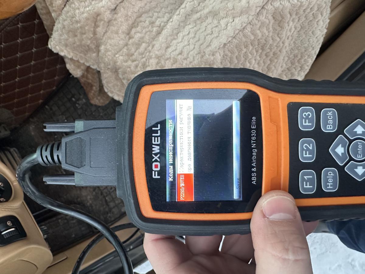

Никакого нештатного оборудования нет. Ни блокировок, ни сигналок. При диагностике подручным диагностическим сканером выдало ошибку p2293. Проводку под левой аркой посмотрю завтра. Отключал и менял местами реле, толку нет.

16.12.2023, 11:23   #49
Сообщение от 74filatov Посмотреть сообщение
Принудительно реле включали? Заводить после этого пробовали?
18.12.2023, 07:48   #50
74filatov
Приветствую! Прозвонил реле и катушки, они испоавны. Поехал и купил 2 новых реле, установил толку нет. Снял блок предохранителей, контактная группа без дефектов, трещин, прогаров нет. Принудительно реле не включвл. Сегодня прозвоню проводку бензонасосов, чтобы не снимать подкрылок. Если с проводкой все нормально, буду менять насосы. Может еще куда глянуть?
