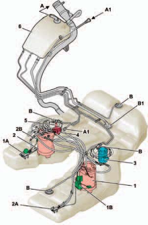

Топливный насос 2 включается, только тогда когда идет команда с блока управления DME, в то время как топливный насос 1 всегда работает. При следующих критериях переключения управления:
Топливный насос 2 включен для увеличения скорости подачи топлива:
При запуске, а затем через 2 с (с прогретым двигателем при 5 с).
При расчетном расходе топлива> 50 л / ч система включается и снова выключен при <45 л / ч. На уровне бака <10 л система включена и снова выключается при> 15 л.
Название: Топливный бак 955.jpg

Все таки как я и думал правый идет как доп. Левый на постоянке
