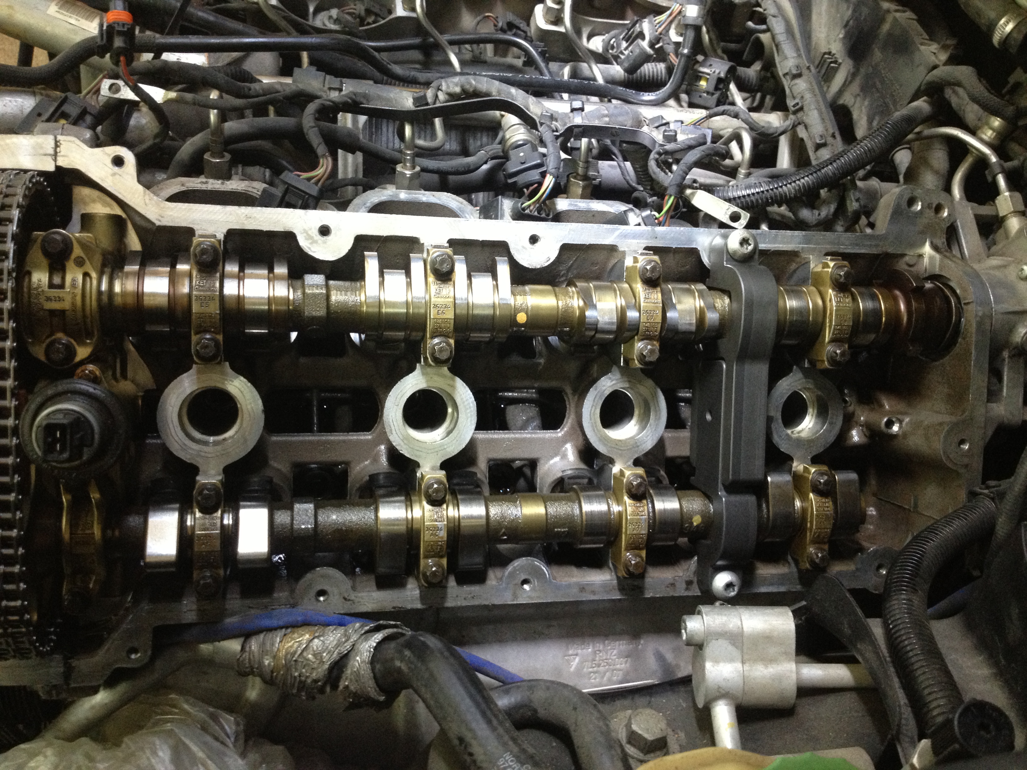

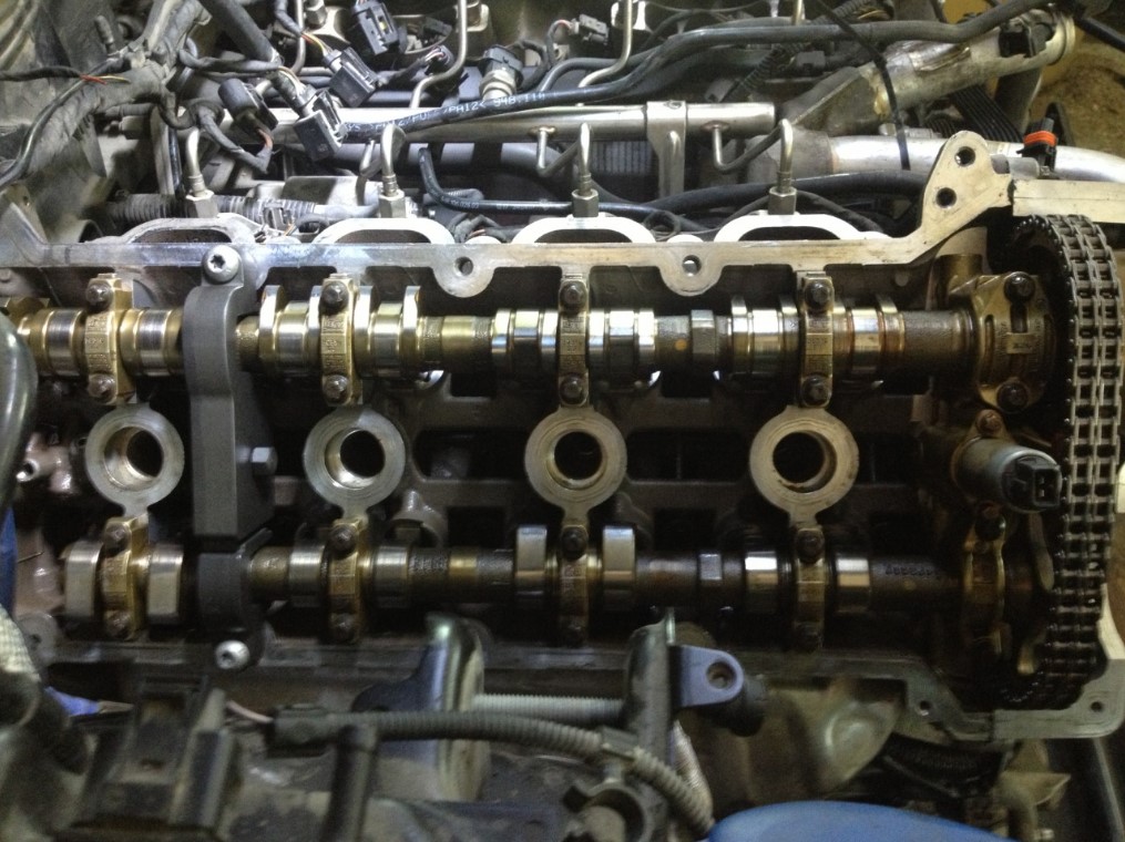

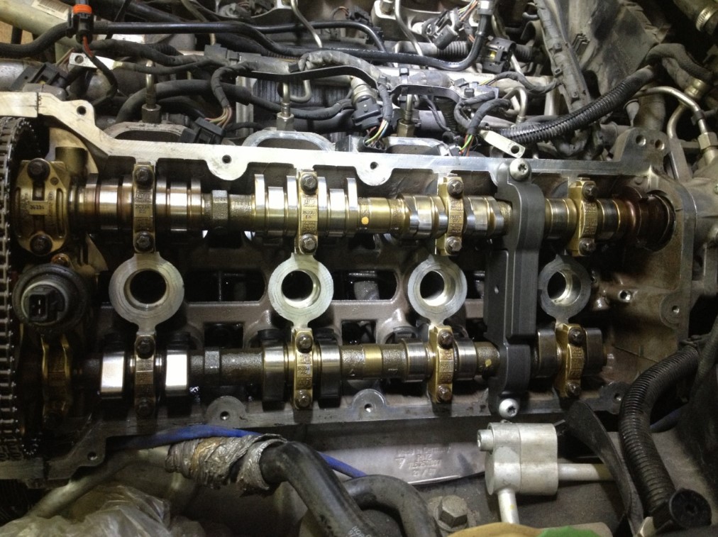

17.12.2018, 14:46   #47
Sabyr
Сообщение от Amanw12 Посмотреть сообщение
Вложение 9263
ГБЦ 1-4 цил. при установленном фиксаторе
Вложение 9264
ГБЦ 5-8 цил. при установленном фиксаторе
Ув. Владимир скажите пожалуйста верно ли стоят распредвалы. (смущает тот факт что фиксатор не плотно прилегают к поверхности ГБЦ снимок ниже
Вложение 9265
Добрый день Владимир! фиксаторы тут правильно ставлени или нет?

17.12.2018, 15:36   #48
Сообщение от Sabyr Посмотреть сообщение
Есть отдельно созданная тема по вашему вопросу. Я максимально подробно описал весь процесс с картинками https://forum.cayservice.ru/showthre...%2C8%D0%BB+DFI
Можете себя проверить. Если будут вопросы по существу, пишите.
