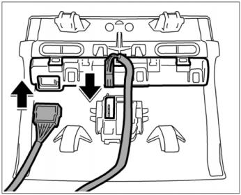

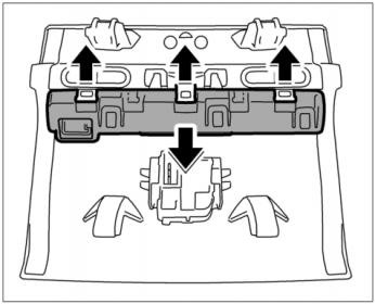

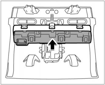

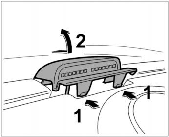

Владимир добрый день.Проблема такая что то попало между лобовым стеклом и окошком парктроников и потрескивает на поворотах.скажите пожалуйста,как снять окошко передних парктроников?это которое под лобовым стеклом по середине торпедо..Спасибо
17.09.2014, 11:45   #43
Сообщение от вансенк Посмотреть сообщение
Добрый день.
ID:	9459   Нажмите на изображение для увеличения
