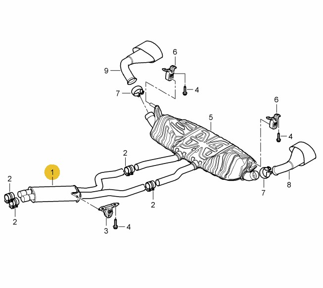

Здравствуйте! Раз тема про Холодный пуск. Подскажите, кто знает, в чём может быть причина. Ситуация следующая, после 20 секунд холодного пуска, происходит провал оборотов и начинаются хлопки во впускной коллектор, более выражены при низкой температуре за бортом. Такое чувство, что спустя 20 секунд, либо воздух, либо топливо, начинают подаваться в другом режиме. Может подскажите, в каком направлении двигаться дальше? Свечи новые, форсунки почистил, мембрану КВКГ заменил. Именно 20 секунд. Cayenne 2008 год 3,6 американец, прошит под Евро 2, кислородники отключены. Заранее спасибо!

В переднем глушителе проверяли на отсутствие конденсата?
Даже не думал об этом! Вообще был случай, когда скопился конденсат и замёрз, отвёз в тёплый бокс, засверлил отверстие в большом глушителе, больше такого не было. Я ездил на расстояния, с немалой скоростью, разве конденсат не испарился бы?

Сообщение от Timofey Посмотреть сообщение
Отверстие сейчас осталось?

Timofey
Да, осталось.

Но почему обороты начинают плавать ровно через 20-ть секунд?
Нужно опрессовать системы впуска на наличие негерметичности и проверить работу системы вентиляции картерных газов и маслоотделителя в клапанной крышке
