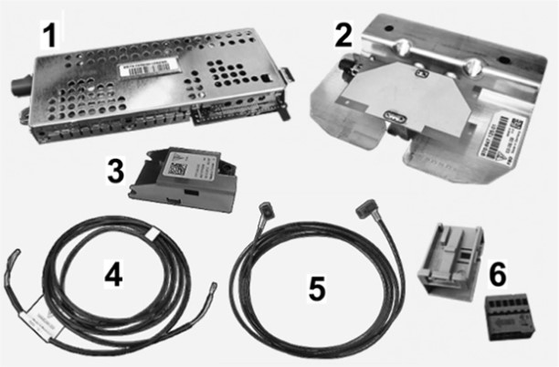

7PP.035.730.B 1 шт Блок управления телефона, включая два винта -1-
958.647.106.00 1 шт Телефонная антенна для автомобилей без передней камеры-2-
7PP.035.503 1 шт Телефонная антенна для автомобилей с передней камерой -3-
970.044.900.36 1 шт Жгут проводов микрофона -4-
958.647.207.30 1 шт Провод телефонной антенны -5-
955.044.902.44 1 шт Модуль разъема C (синий) состоит из: держателя разъема и корпуса гнездовых контактов (12-контактного) -6-
N .020.904.4 10 шт. Кабельный хомут (без рис.)
955.606.838.00 2 шт. Кабельный хомут с перфорированным зажимом (без рис.)
958.555.385.00 1 шт. Зажим, подушка безопасности стойка А (без рис.)
WHT.001.248 2 шт. Шестигранная гайка M6

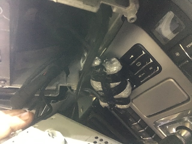

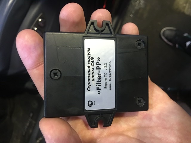

В общем говоря, после подключения новой магнитолы проблема осталась и я уже было приуныл, собрались ставить назад родную, как я вдруг совершенно случайно увидел что-то целлофановое в нише PCM, начали вытаскивать и действительно хрень какая то заколхожена! Оказалось это can фильтр для разблокировки видео в движении. Начали размахивать его, оказалось что он вообще в разрыв подключён.
Короче говоря удалили мы эту хрень и вуаля телефон перестал тормозить! И Piwis как положено стал подключаться к pcm, сделали автоматическую кодировку на всякий случай. Все ошибки ушли, все работает, как должно работать.
