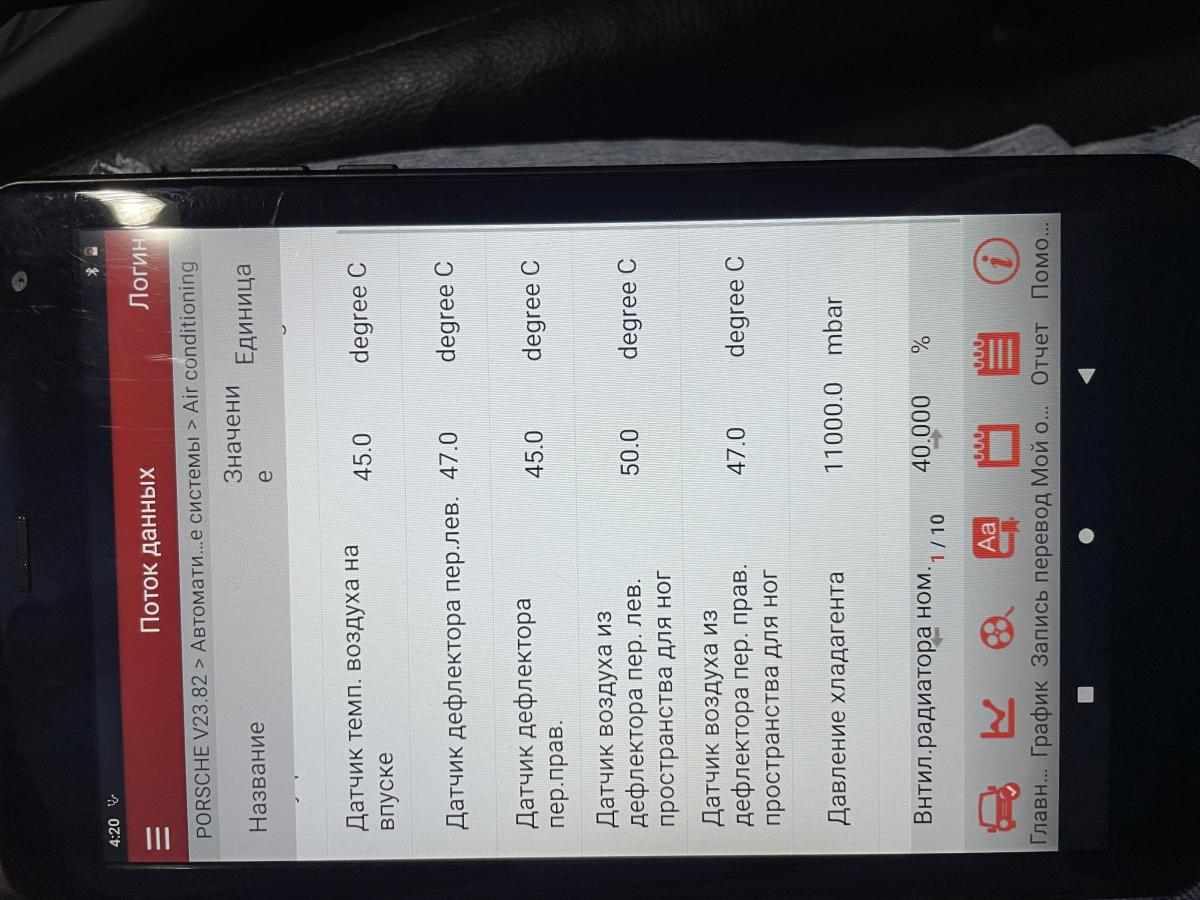

Bodi
Не включается кондиционер, помогите пожалуйста
ID:	90087   Нажмите на изображение для увеличения
ID:	90088   Нажмите на изображение для увеличения
16.07.2025, 18:37   #45
Bodi
23.07.2025, 09:50   #46
Николай 994
Bodi, Добрый день. Судя по коду отключения компрессора, система климата не включена совсем. Ошибки есть по блоку климата?

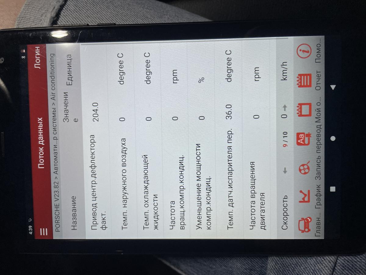

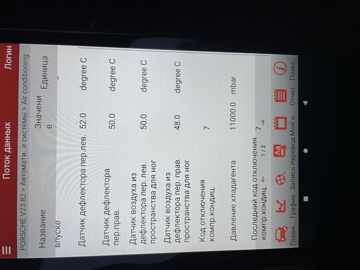

23.08.2025, 11:12   #47
edvard09
Владимир, здравствуйте! после заправки хладогеном кондиционер проработал 2часа и перестал охлаждать. проверили система герметична. пивис выдал следующее данные на фото. как понимаю подошел компрессор? последний и предыдущие коды отключения 19. по возможности подскажите в каком направлении двигаться. заранее спасибо!Нажмите на изображение для увеличения
Отправлено с моего iPhone используя Tapatalk
