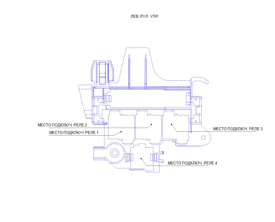

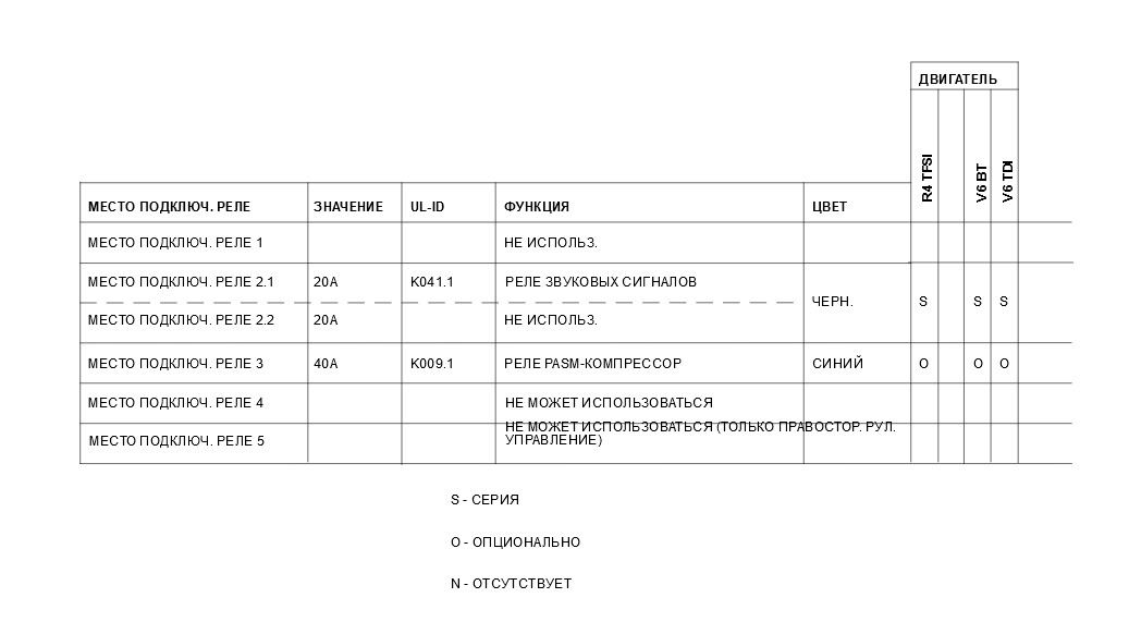

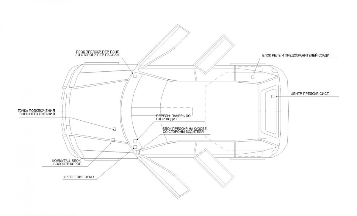

Подскажите где находится реле компрессора пневмы. Макан 2018. Спасибо.
17.01.2024, 10:36   #44
Сообщение от las Посмотреть сообщение
Реле обзор

17.01.2024, 19:26   #45
las
Спасибо. Еле добрался.
18.01.2024, 09:20   #46
alwat
так и где оно оказалось?
18.01.2024, 13:38   #47
las
Под рулевой колонкой. Полазить снизу, возле обд разьема
