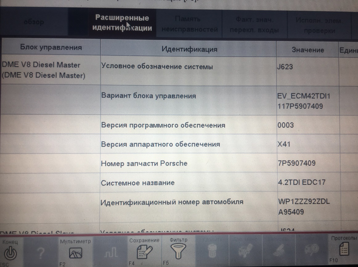

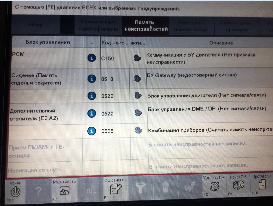

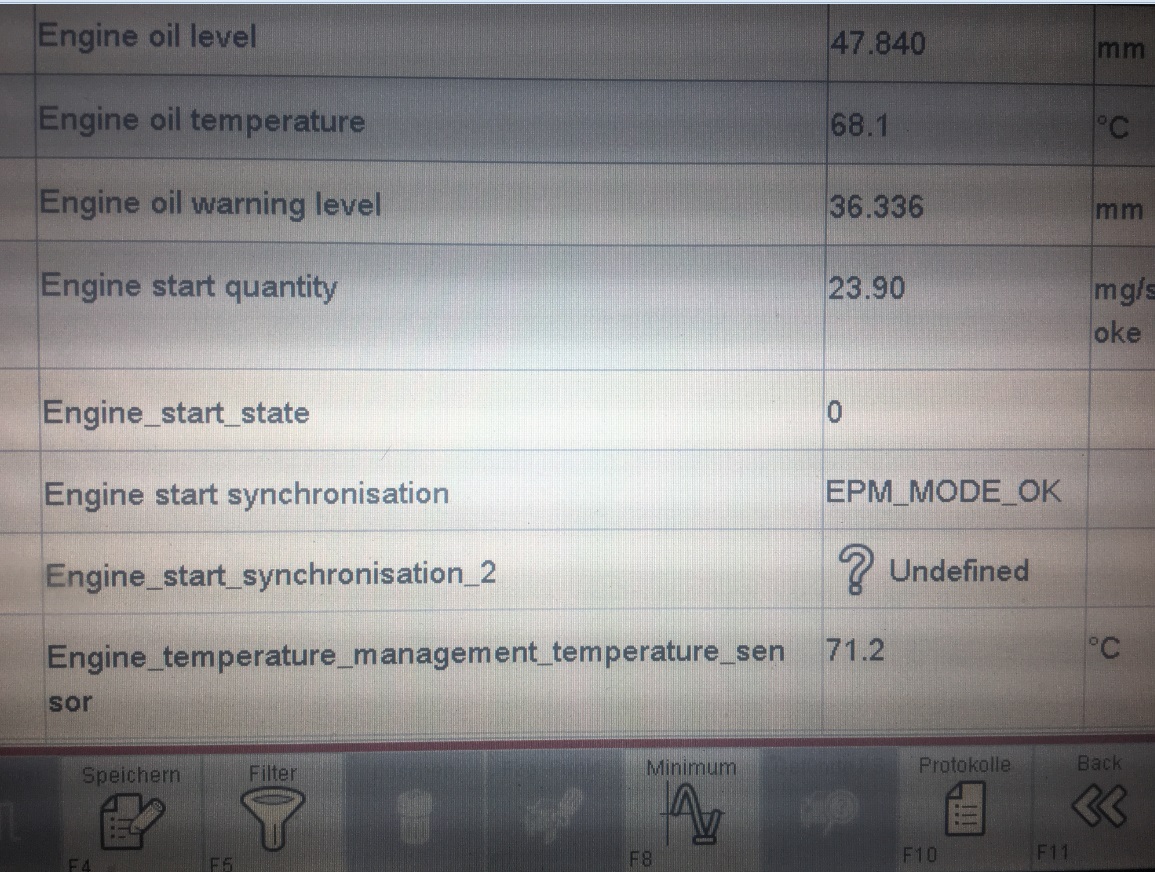

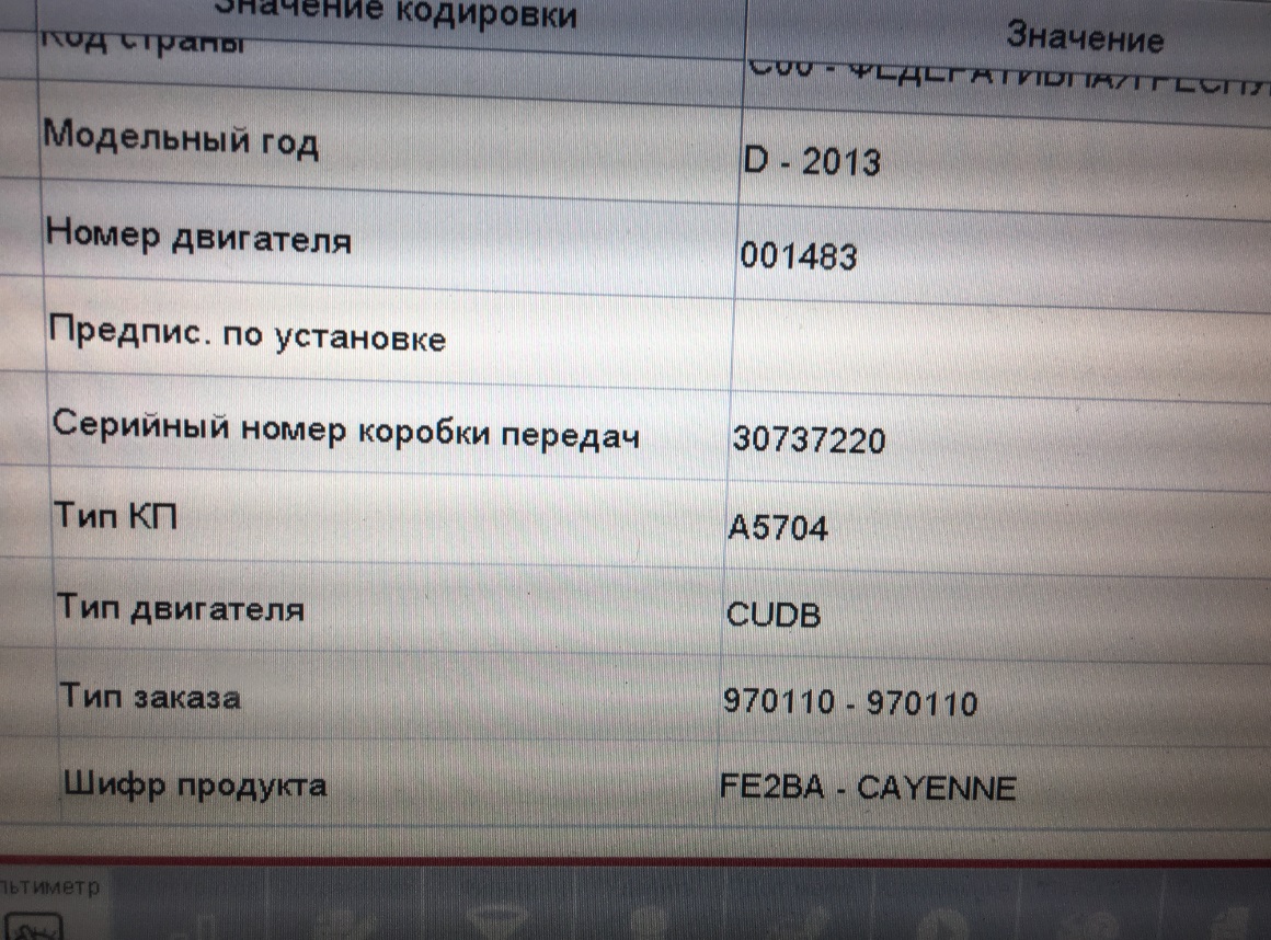

24.04.2019, 10:52   #50
Eriks
Нажмите на изображение для увеличения Название: DME Master.jpg Просмотров: 6 Размер: 41.8 Кб ID: 20799 Нажмите на изображение для увеличения Название: DME Slave.jpg Просмотров: 5 Размер: 42.2 Кб ID: 20800
добрый день !
мы вчера были в сервисе, и там нам перепрошили блок, используя оригинальную прошивку.
у нас все данные совпали с таблицей ( software version, hardware part number, porsche part number) , но появилась такая проблема- в графе hardware version number у нас стоит X41 ( a в таблице-H41).
а также изменились некоторые графы ( фото в приложении).
что это означает? и что нам делать?
