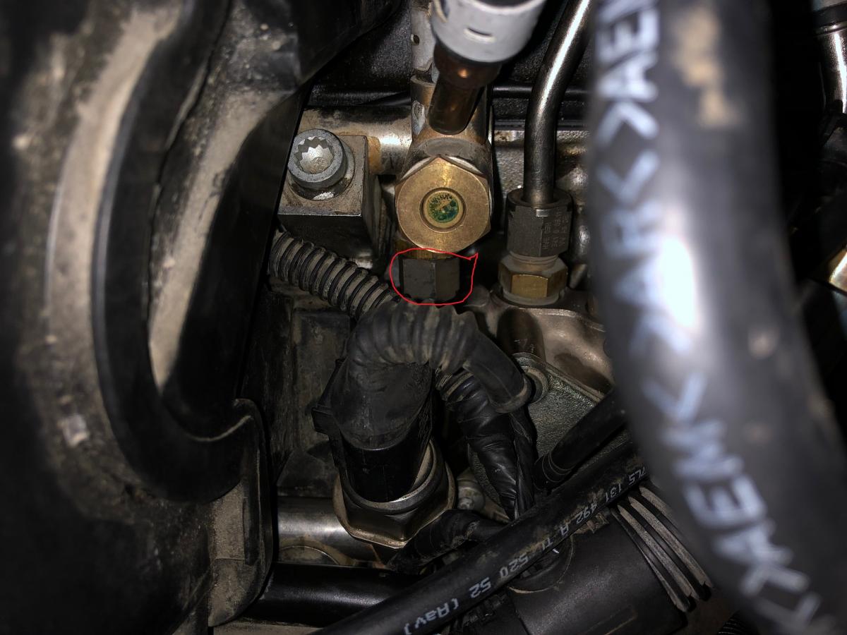

Владимир, подскажите как открутить эту гайку трубопровода (топливная рейка), если ее не открутить, не опуститься топливная рампа и можно заломить форсунку, рожковым ключем не подлезешь, мешает соседняя гайка, что то специальное нужно?
