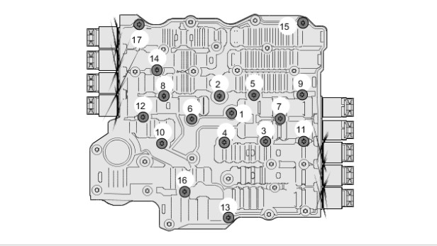

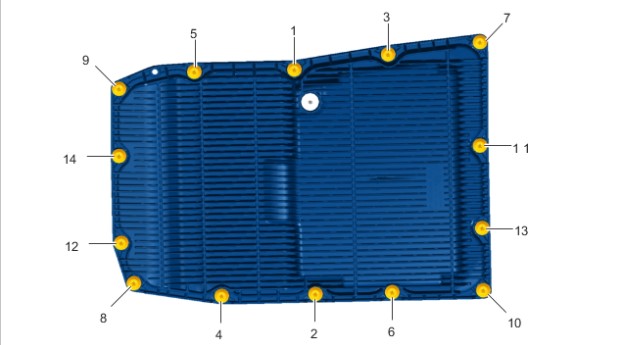

Доброго дня. Подскажите пож. моменты затяжекболтов мехатроника и поддона кпп.
12.04.2021, 17:25   #35
Сообщение от Stepan76 Посмотреть сообщение
Доброго дня.
Затянуть HSG в указанной последовательности.
Момент затяжки 9 Nm
Название: Резьбовое соединение HSG.jpg
12.04.2021, 17:27   #36
поддона кпп
Затянуть крепежные винты в указанной последовательности.
Момент затяжки 10 Nm +/- 1 Nm
Название: Резьбовое соединение поддона ATF.jpg
