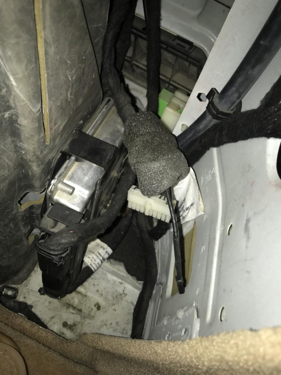

Владимир не подскажите как снять блок управления. Боюсь сломать крепления разъёма
Отправлено с моего iPhone используя Tapatalk
20.01.2018, 14:52
39
edvard09
И подскажите что это за разъёмы возле блока
20.01.2018, 15:14
40
Сообщение от
edvard09
Подготовка под VTS
