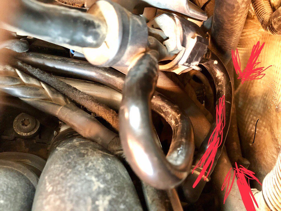

05.04.2018, 21:05   #39
Ислам95
Добрый вечер! проверял трубки , эту трубку забыл подсоединить к всасывающему коллектору , завел - обороты выровнялись, на руль на свет ни на что не влиял! может ли это быть подсказкой в загадке с холостыми оборотами моего кайена?)) может ли быть что топлива много или воздуха мало?
Извините за назойливость !
И огромное Вам спасибо ! за время которое мне уделяете!!!
05.04.2018, 21:27   #40
Сообщение от Ислам95 Посмотреть сообщение
Добрый вечер!
Добрый вечер!
Может. Только это выясняется все путем опрессовки системы впуска двигателя. Проверяли после устранения?
