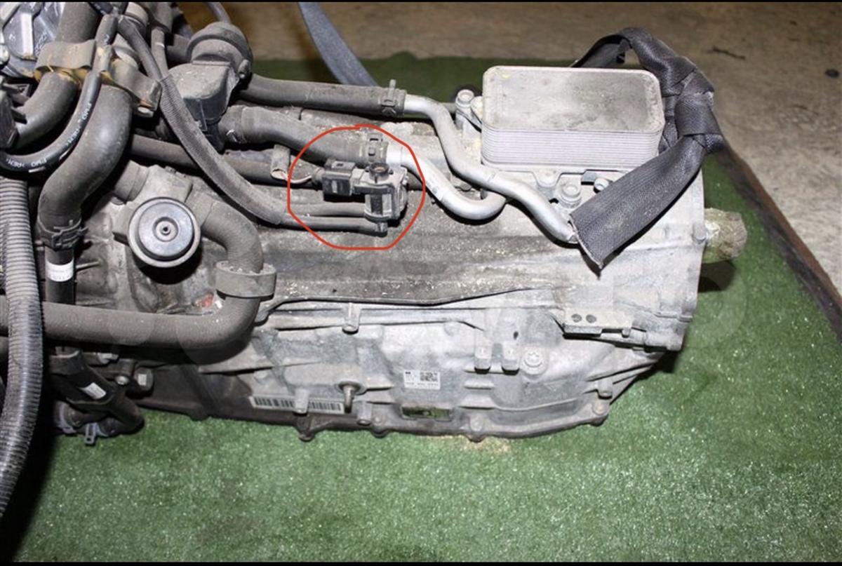

Сообщение от Yevgeniy Abakumov Посмотреть сообщение
однозначно течь из вакуумного трубопровода
В самой вакуумной системе (в трубках) масло есть?
04.03.2021, 04:39   #37
Yevgeniy Abakumov
Предполагаю что есть или откуда тогда ему бежать, не стал разбирать, попытался сдернуть шланг с клапана но он или прилип или там вакуум поэтому не снялся, я побоялся отломить носик чрезмерным усилиями. Под капотом не стал разбирать пока. Понаблюдаю, не пройдёт буду смотреть дальше, пока предположение что от долгой стоянки масло как-то просочилось в систему, по идее вакуумный насос должен его выкачать назад в двс. Машина 2010 года с пробегом 42000

04.03.2021, 10:44   #38
По описанию произошла разгерметизация самого вакуумного насоса, он перестал работать и моторное масло стало поступать в вакуумную систему
15.03.2022, 17:59   #39
Yevgeniy Abakumov
Проблема решена заменой вакуумного насоса.
