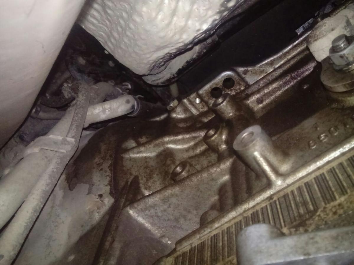

Авто Porsche Cayenne Turbo 2011 двиг 4,8 Турбо, пробег 55000 км.

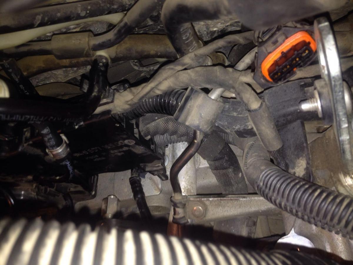

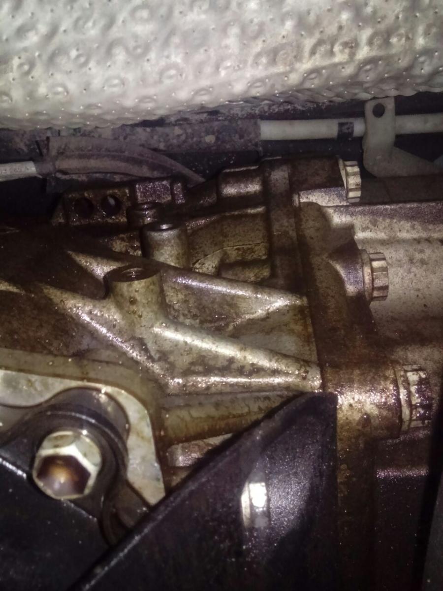

При смене масла в ДВС пару месяцев назад заметили масляные подтеки на поддоне АКПП. Коробку помыли.
Месяц назад при замене масла в АКПП снова те же подтеки, аж капельки висят. Масло явно моторное.
Вложение 12595
Вложение 12596
Причем видно, что течет сверху автомата - все бока грязные. То есть это не сальник КВ. Трубка вентиляции с правой головы на сепаратор самую малость потеет, явно маловато, чтобы ручей весь автомат загадил.
Естественно, ни сверху, ни снизу не видно откуда течет, ибо агрегаты очень плотно расположены.
Ошибок никаких не выдает, мотор работает ровно. Расход масла 1,3 л на 1000 км.
Были в двух сервисах по европейцам во Владивостоке - толком ничего не сказали.

15.06.2016, 22:12   #2
Течь достаточно активная судя по фото. Нужно попробовать отмыть все масляные пятна, после этого завести двигатель и наблюдать за подтеканием. Типичных неисправностей нет в данном случае.

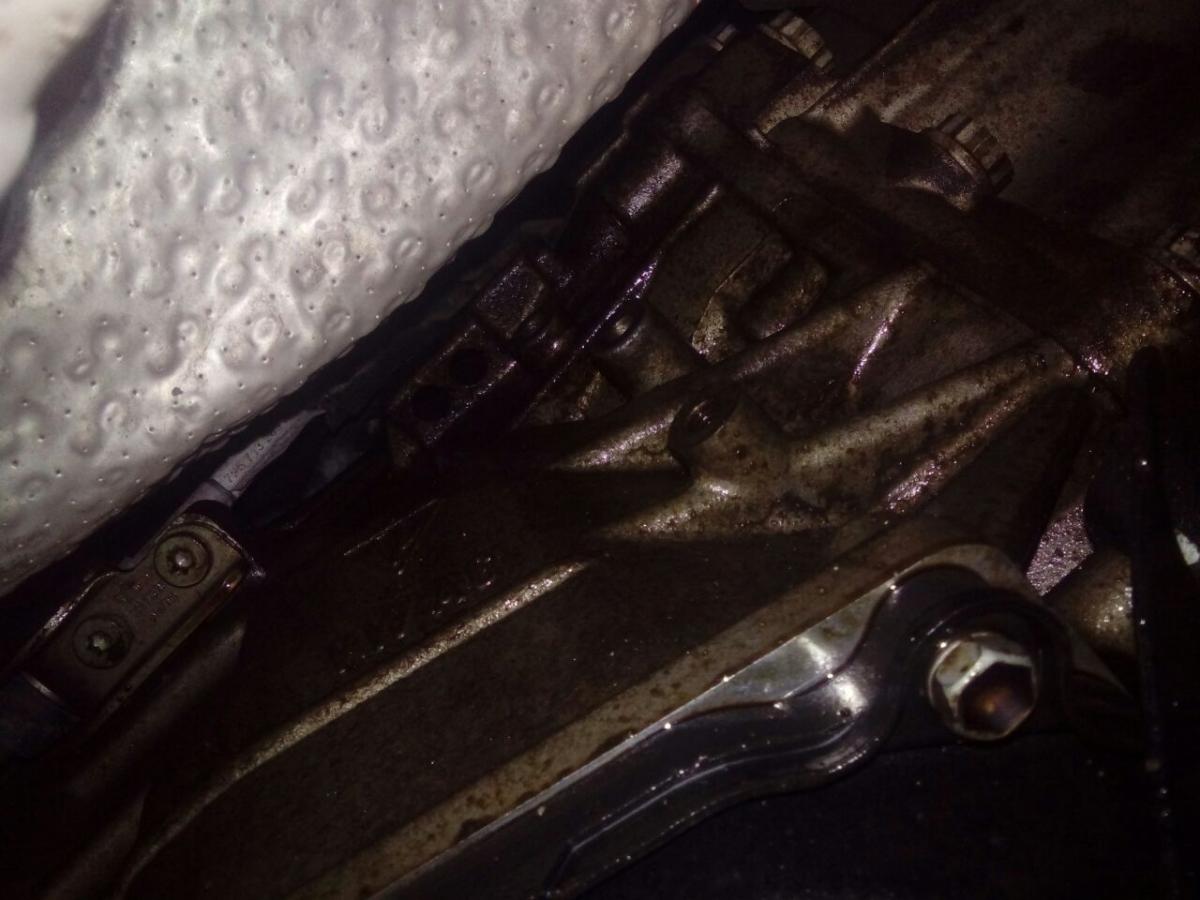

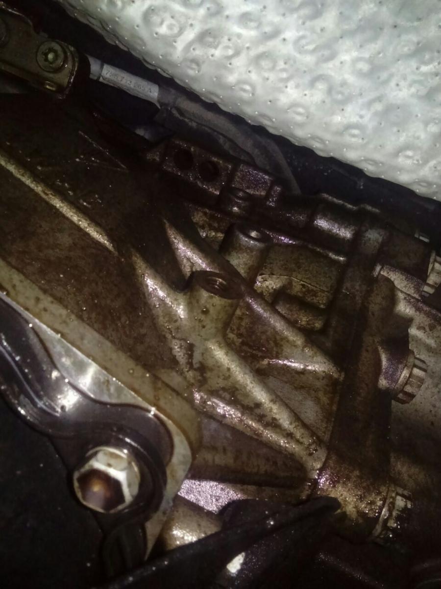

21.06.2016, 12:17   #7
Charge

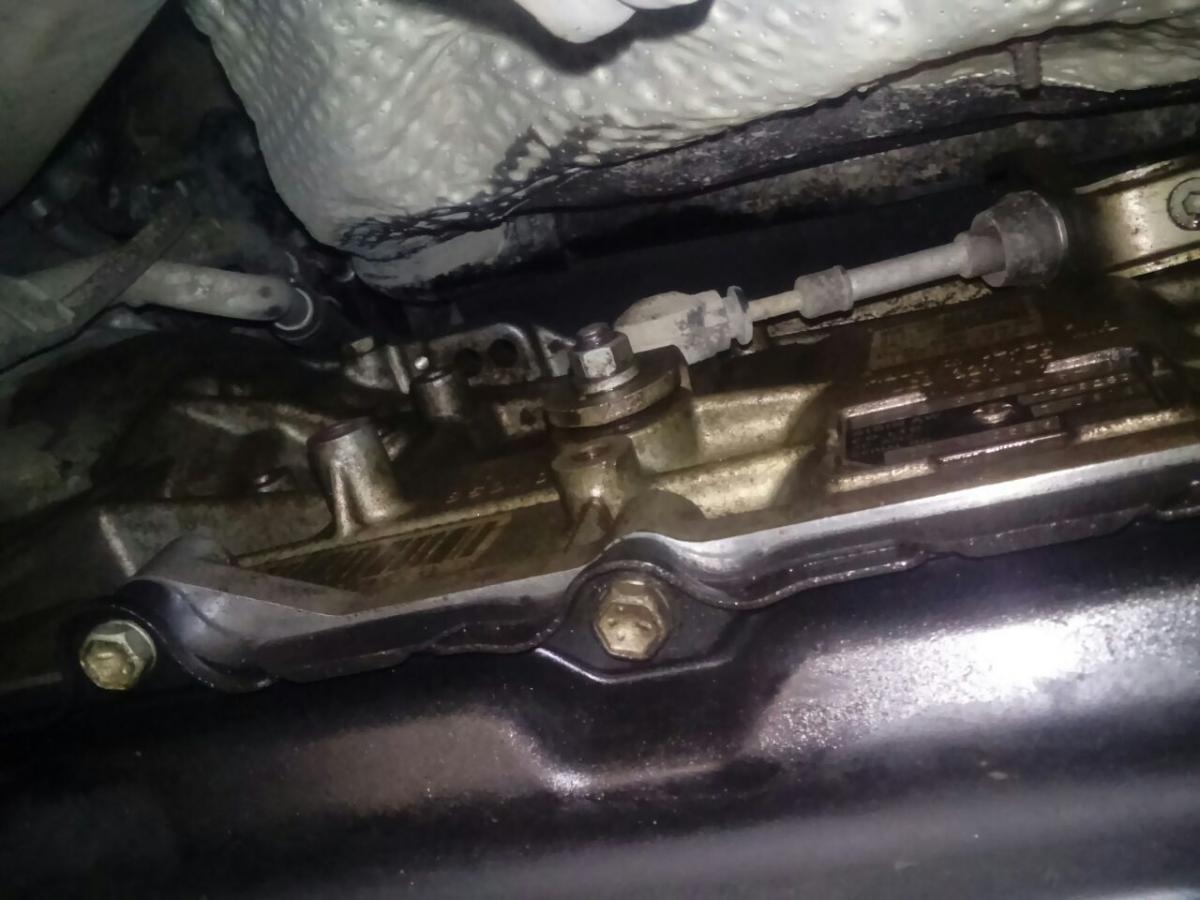

Течь сильная - поддон и бока коробки в масле

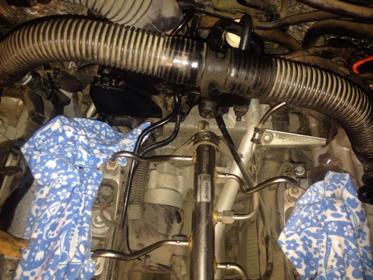

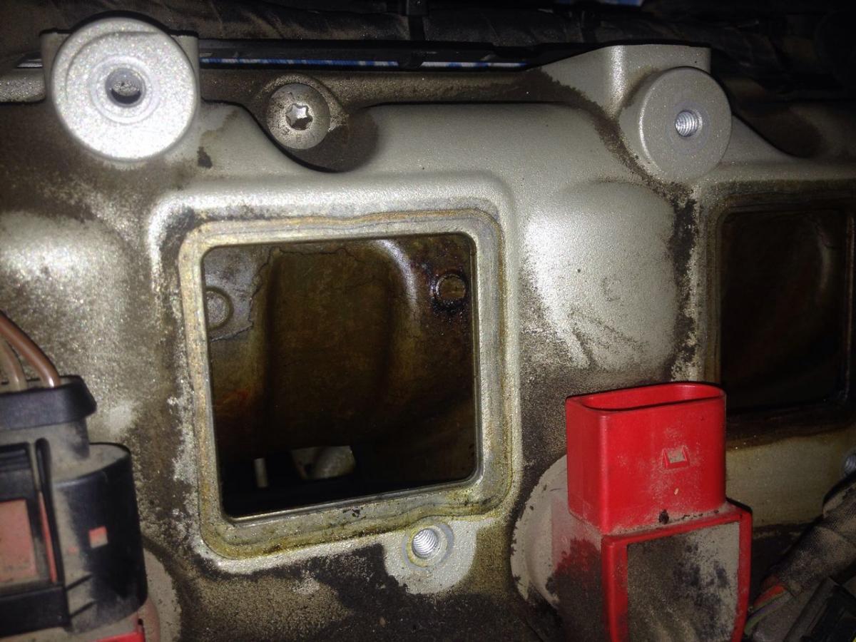

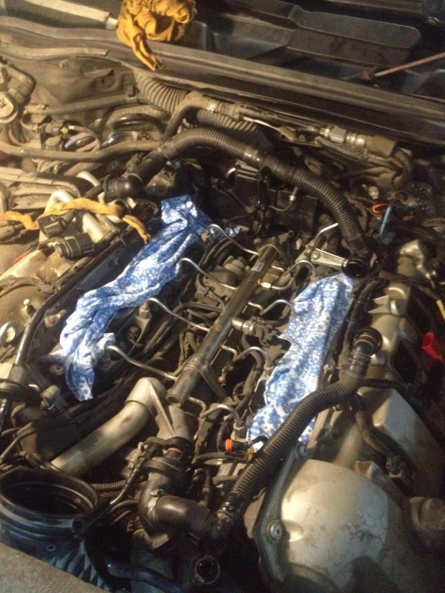

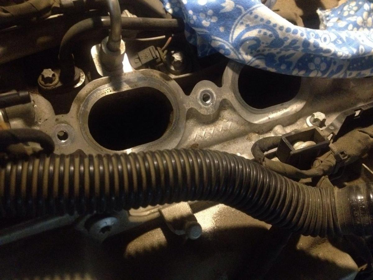

Скинули впускной коллектор - а там чистота. Развал как у кота яйца!

Версий про масло на АКПП больше не осталось =(
Может из раздатки, но почему тогда по обеим сторонам автомата течет?!

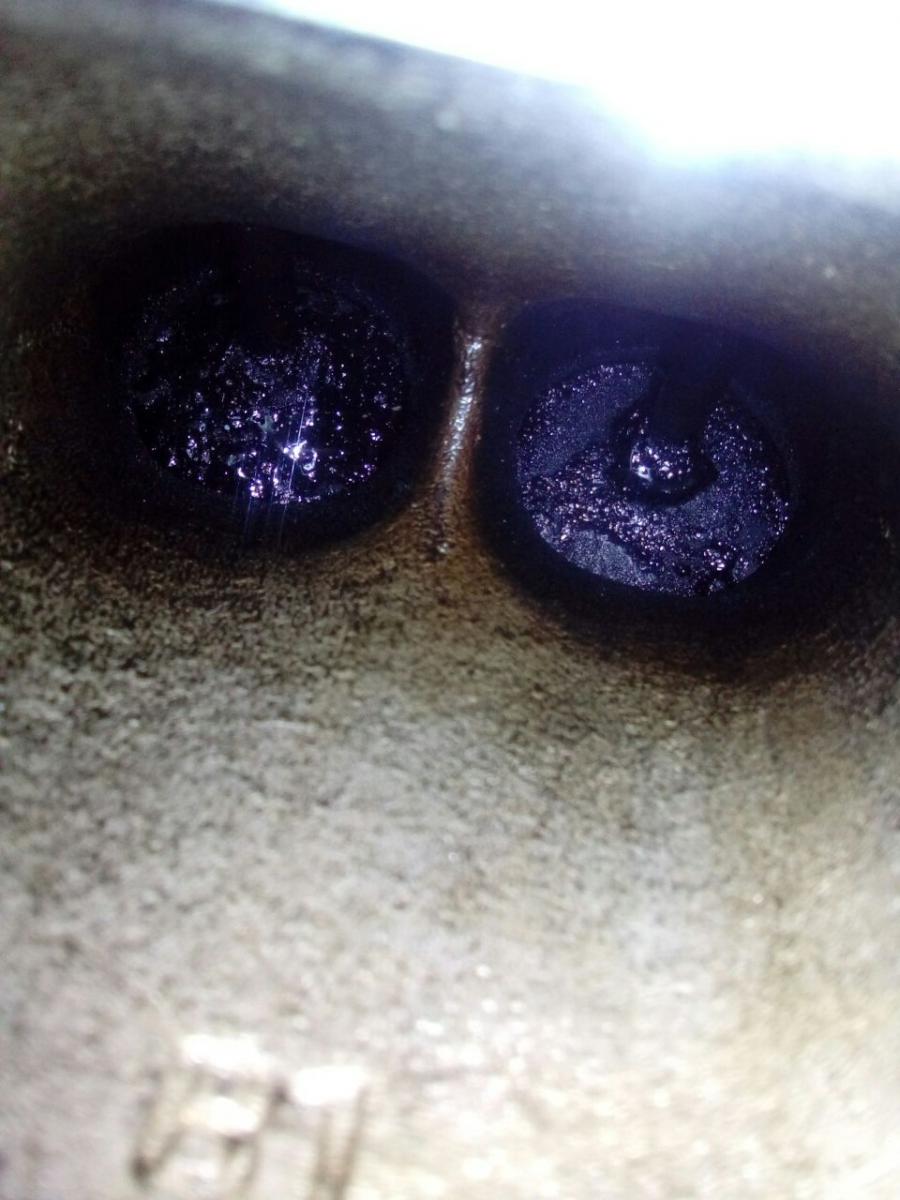

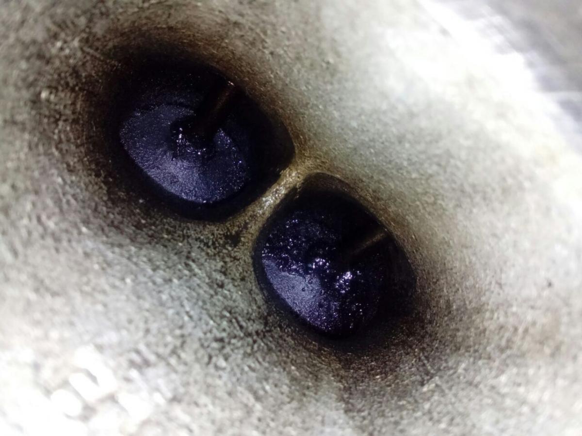

Заглянули во впускные каналы и ужаснулись!!
Клапана все черные!! Так и должно быть?
Турбины не гудят, авто не коптит.. Откуда столько масла во впуске?!
Предыдущая хозяйка тошнила до 2500 об - может поэтому?
Ну и так оставлять нельзя.. Надо снимать головы и механически очищать или химией какой на месте попробовать?
Может вообще головы перебрать?
Тихо начинаем паниковать =(

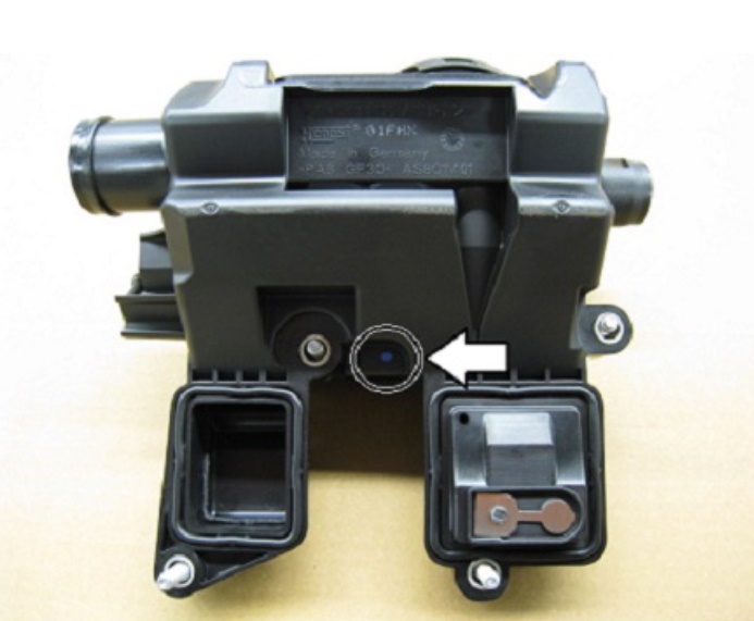

21.06.2016, 13:17   #8
информация
Существует возможность того, что в течение ограниченного периода времени было поставлено несколько маслоотделителей, в которых установлена мембрана неправильного размера.
В результате этого в маслоотделителе возможно появление негерметичности, которая приводит к тому, что в области мембраны маслоотделитель засасывает лишний воздух.
Если в автомобиле установлен негерметичный маслоотделитель, после пуска двигателя или в рамках пробной поездки бортовая система диагностики распознает это, активируя лампу Check-Engine.
Отделом сбыта/послепродажного обслуживания поставляются только маслоотделители с мембраной правильного размера.
Такие маслоотделители отмечены синей точкой.
Чтобы исключить возможность установки все еще используемых маслоотделителей с мембраной неправильного размера в рамках сервисной акции, перед монтажом нового маслоотделителя необходимо проверить, отмечен ли новый маслоотделитель, как показано на -стрелка- , синей точкой.
Название: Маркировка маслоотделителя.jpg
21.06.2016, 15:07   #9
Charge
Но чеков по подсосам нет =(
Мотор ровно работает..
Но маслоотделитель проверим.
Неужели картерные газы так загадили впуск?
21.06.2016, 16:48   #10
Сообщение от Charge Посмотреть сообщение
Это не жесткая привязка к неисправности!
Нет связи
Обязательно
Верно
