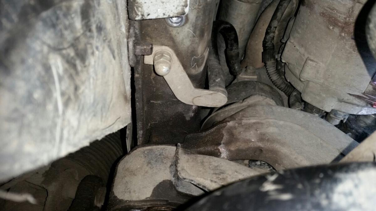

Привет. На 3.0 дизеле была аналогичная проблема у машины, только на Q7. Машина иногда плохо заводилась на горячую. Что только не делал владелец и как только он не мучался. В итоге в рамках судебной экспертизы были приглашены специалисты из НАМИ. Проблема была в высоковольтном проводе на массу под двигателем внизу. Он внутри поплавился и машине иногда не хватало чуток завестись. Цена вопроса 1500 рублей. Как вариант.

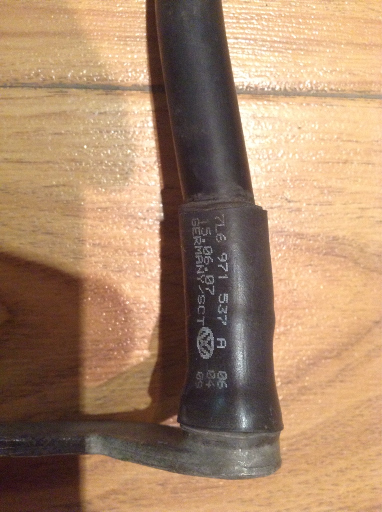

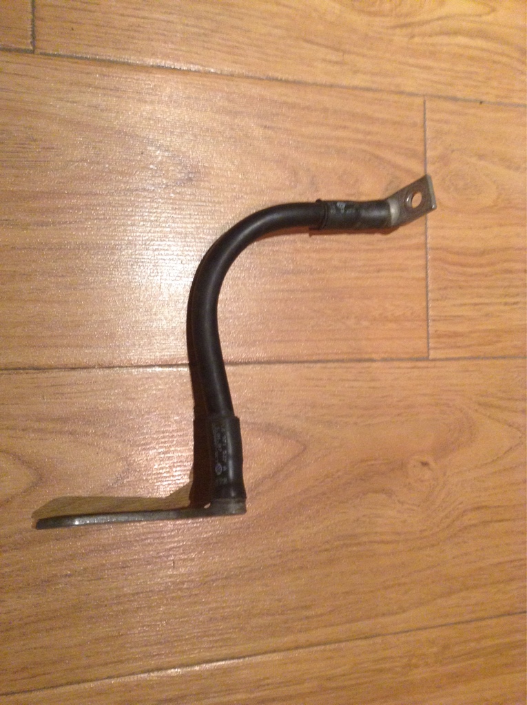

Володя ! Подскажи № этого кабеля ! Чем черт не шутит ?!

95561120300 массовый кабель
